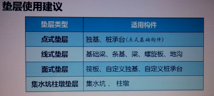

    首先要對相應的構件,建立相應的墊層,然后智能布置即可。。特別提醒,點式墊層雖然方便,但是條基定義點式墊層,不準確。。

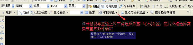

  • 繪制條形基礎墊層,首先定義矩形線式墊層,不用定義寬度,直接修改厚度,然后用智能布置

    ——:給您出個主意,定義獨立基礎、承臺、筏板基礎等的墊層,您就用面式墊層定義,可以智能布置的
    定義條形基礎、基礎梁等的墊層,您就用線式墊層定義繪制,同意可以用智能布置來選擇的

  • 你定義的墊層必須要和基礎相對應,否則就無法布置上圖元,比如你說的條形基礎,你就必須定義線形墊層,然后點擊智能布置,拉框選擇所有條形基礎,無論你有多少種寬度的條形基礎都可以一次性的布置上去,快速而且準確

    定義什么類別的墊層,要對應基礎里的構件,這樣才能快速布置

    在畫基礎墊層時,對一般的獨立基礎樁承臺時,可以用點式或面式墊層,筏板基礎自定義獨立基礎樁承臺等可以用面式墊層.對條基基礎梁地溝等用線式墊層定義后在繪圖區中選擇構件后智能布置即可.

  • 可以直接用自能布置畫墊層的!
