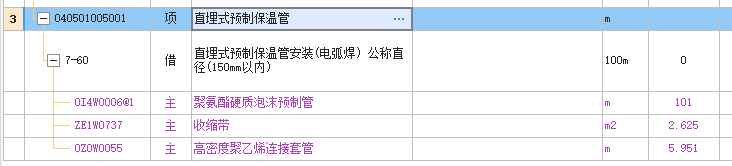

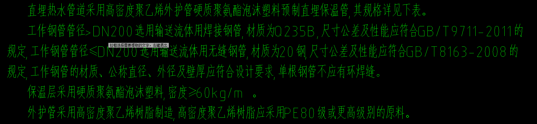

    1、如圖1本人理解這個應該是內圈工作鋼管,外套聚乙烯外護管形成整體管道,不知道理解的對不對?
    2、這種管在定額時是按工作鋼管/外護管分別單獨套定額么?
    3、如圖2定額中的直埋式預制保溫管定額項是指的這種管么?
    1.對。
    2.單獨套工作鋼管定額既可。
    3.定額正確,但管件要單列主材,數量按實計取,另外壓力試驗、警示帶等綜合考慮。

    1. 理解正確
    2. 按工作管套定額,外護管不用單獨套定額
    3. 就是套預制保溫管定額
