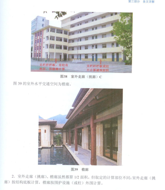

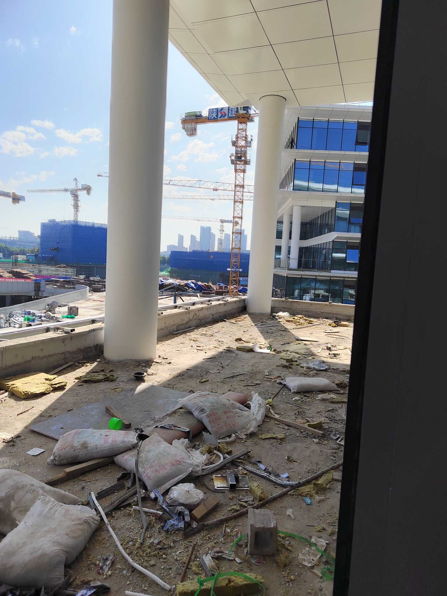

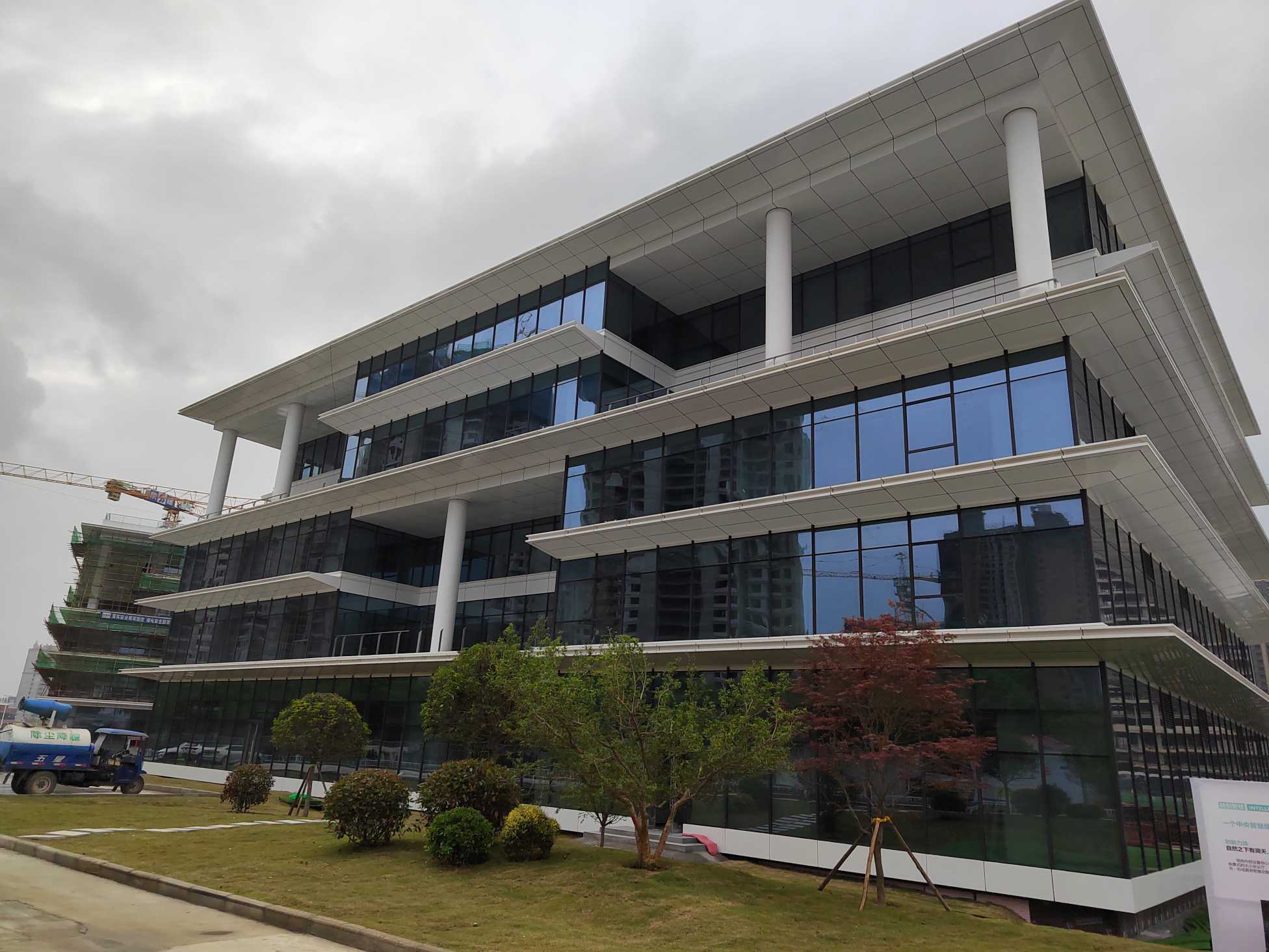

按一半計算建筑面積,依據(jù)是GB/T50353-2013建筑工程建筑面積計算規(guī)范

如圖11條,“有永久頂蓋無維護結(jié)構(gòu)的”是不是指的有維護設(shè)施的走廊,像混凝土欄板圍起來的走廊這種這個圖是我們商業(yè)樓,箭頭指的位置是1050高120厚的鋼筋混凝土欄板說明術(shù)語12條圍護結(jié)構(gòu)是圍成空間四周的墻體門窗等,我感覺我們圖上走廊應(yīng)該是按無圍護結(jié)構(gòu)的走廊計算1/2底板面積然后我合了一下圖紙上設(shè)計給的建筑面積,走廊按底板一半面積算,每層剛好跟設(shè)計給的差不多,所有按一半算應(yīng)該沒問題吧,請大神指教,另2013規(guī)范術(shù)語中多了一個圍護設(shè)施(為保障安全而設(shè)置的欄桿、欄板等),所有我結(jié)構(gòu)兩個定額感覺應(yīng)該按一半算,因為我們對下結(jié)算合同規(guī)定按04定額計算面積,所有雖然13規(guī)范更清楚但是只能從04定額確認(rèn)計算規(guī)則2021-04-26 22:44:07 補充其實主要也就一個問題,鋼筋砼欄板算圍護結(jié)構(gòu)還是圍護設(shè)施,按設(shè)計給的建筑面積來看應(yīng)該是算圍護設(shè)施
