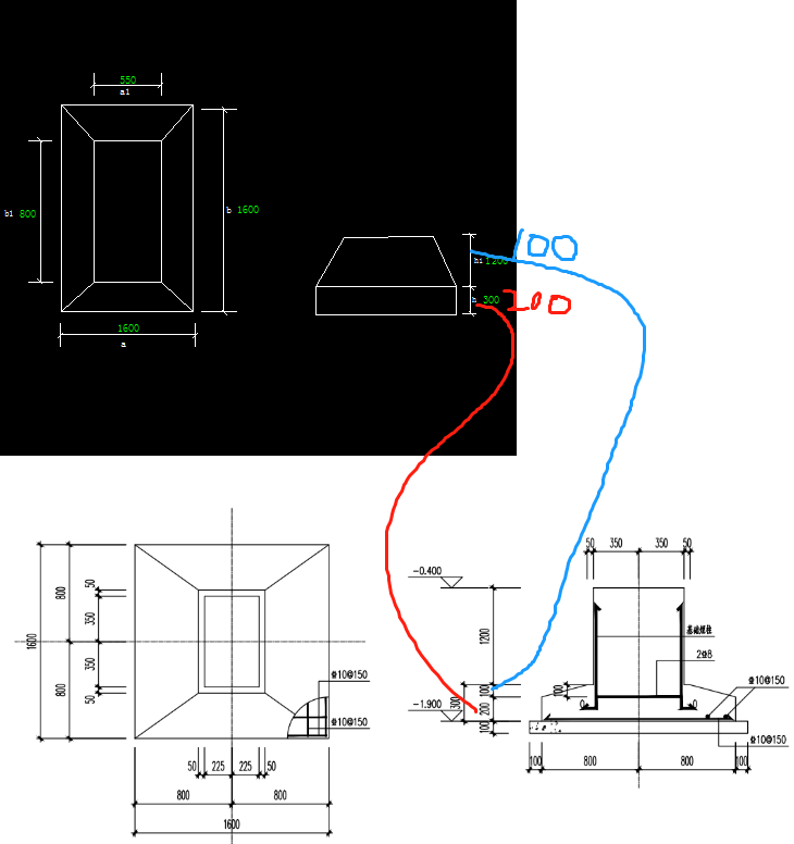

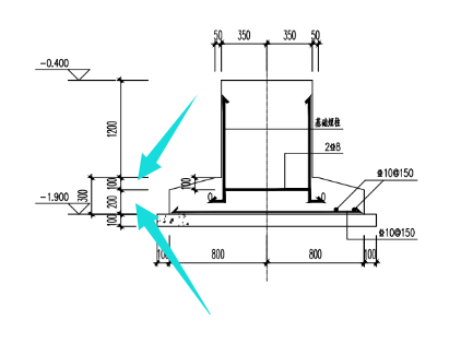

高度下面是200,上面是100的,中間部分用柱子定義

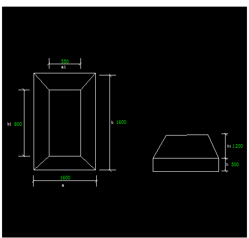

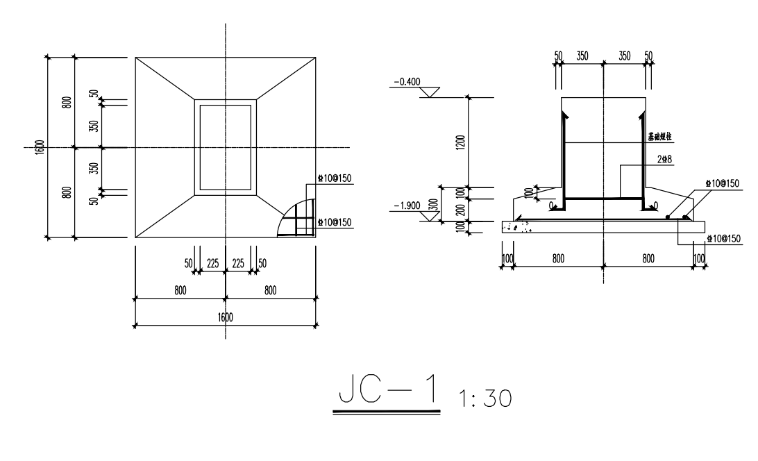

請問一下這個筏板的高度是多少?頂標高不是筏板的高度嗎?
這樣設置獨立基礎對嗎
2023-03-02 08:59:53 補充
這個條形基礎的高度是多少呢?
柱子設置的對嗎,標高是多少
2023-03-02 10:39:47 補充
獨立基礎這樣設置對嗎?求解
信息是這樣顯示DJ01,300/100;B&Y:C12@180.這樣設置對嗎?
