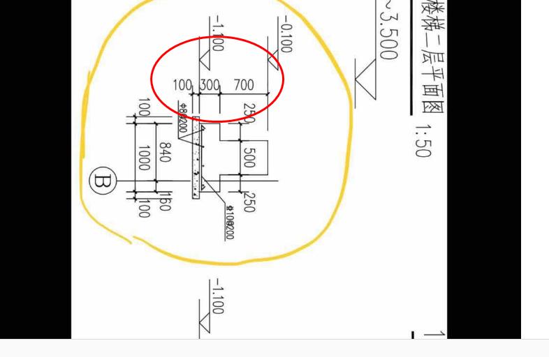

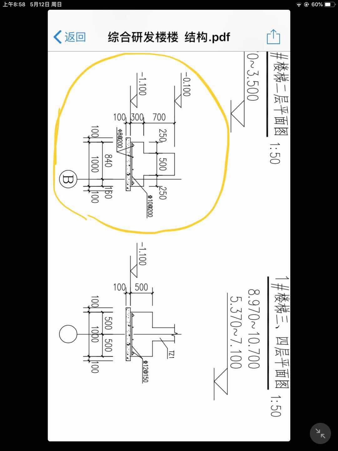

  • 這個條形基礎的高度是多少呢?
    條形基礎
    一個高300,基礎梁另計,另一個高500,沒有基礎梁
    2019-05-12 09:01:05
  • 高度是1m
    2019-05-12 09:00:56
  • 你黃色圈的,300+700=1000,是異形條基,答疑解惑
    2019-05-12 09:07:19
