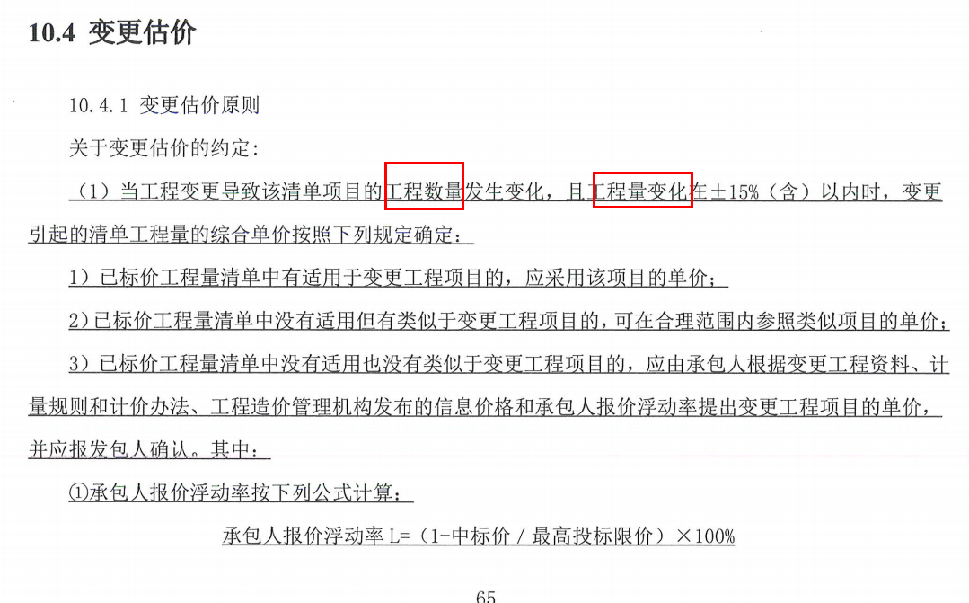

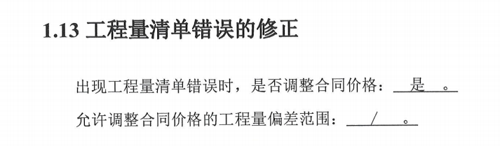

  • 請教一下,合同中的/這句是什么意思?謝謝
    合同中
    2023-06-06 16:48:02 補充
    答疑解惑跟這個10.4有沖突嘛
  • 就是沒有約定,要么出現問題在簽補充協議
    2023-06-06 16:47:16
  • 1.13條的意思是:
    1、工程量清單錯誤是可以調整合同價格的。
    2、工程量清單工程量編制的偏差是不允許調整合同價格的。
    10.4.1條的意思是:
    發生工程變更時,工程量增減幅度在正負15%以內的價格調整方法。
    以上信息不沖突。個人建議僅供參考。
    首次提交 2023-06-06 16:57:42  最近修改2023-06-06 16:59:15 (修改過1次)
