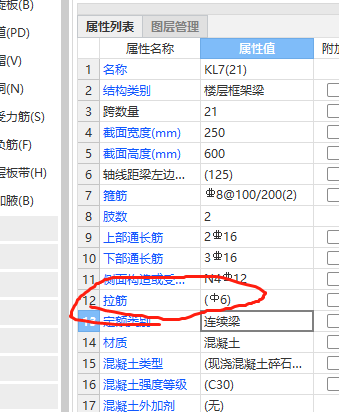

梁里的拉鉤筋軟件默認一級鋼,實際現場都是三級鋼,圖紙也未說明,可以按三級鋼修改嘛??刹豢勺詈蠼Y算都按三級鋼結算,工地上進的都是三級鋼
天道酬勤 專家
答題: 889 被贊: 191
梁內的拉筋可以同箍筋一致
