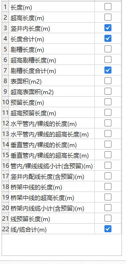

  • 大佬。我想請教一下,在安裝算量軟件中,電纜的預留應該怎么扣除?已經畫完了
    小計
    1;是不是勾選21,就是電纜的長度?總長度減去21,就是沒有預留的電纜長度?
    2;請問20,橋架內線纜預留小計中的含預留,是什么意思是?定額的預留長度嗎?
    2023-06-01 17:29:32 補充
    我說的電纜預留長度指的是配線箱半周長的預留
    1. 不能簡單的用總長度減去21 ,因為21內還有含電纜頭及電纜的波動系數預留量。
    2. 橋架內線纜預留指的是電纜的波動系數。也就是2.5%
    3. 如果要減去半周長從計算設置里面把寬加高改成0,然后重新匯總計算一次就行了
    2023-06-01 17:52:16
  • 在計算設置中修改
    2023-06-01 17:35:32
