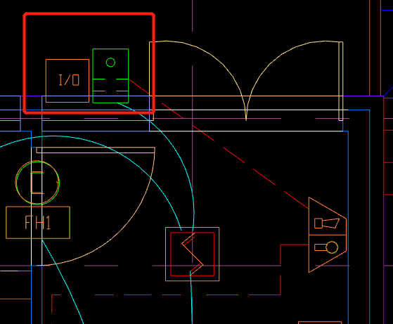

消防圖紙中系統圖有電源線,平面圖沒有畫,怎么計算
在消防的系統圖紙中有,輸入輸出模塊和聲光報警器是有電源線的,但是在根據系統圖給的線型來看嗎,平面圖紙中沒有電源線,這個電源線該怎么計算?這個是系統圖這個是系統圖給的線型這個是平面圖系統圖紙中的電源線和信號線共管的那個改怎么計算?平面圖紙中的這個紅色的線應該是電源線和信號線共管的線嗎?還是說紅色的線僅僅是信號線,電源線另算
