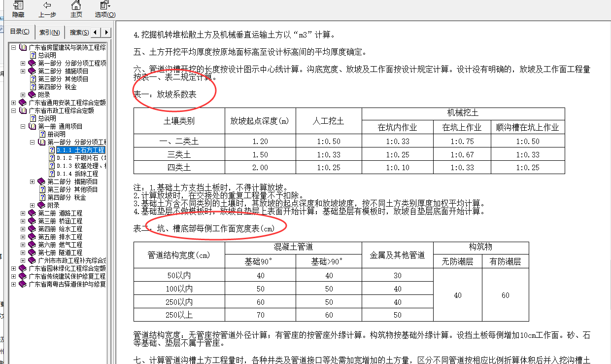

市政道路排水管溝槽開挖加寬多少?廣東定額有無規定是按多少計算?圖紙沒有說明

定額規則是有相應的說明(如截圖),但有時還是可以根據施工方案的要求計算工作邊及放坡。

與土方挖深和管徑有關,應有斷面大樣圖和縱剖面圖。

廣東2010市政綜合定額管溝土方: 4.挖管道溝槽的長度按圖示中心線計算;溝底的寬度,設計有規定的,按設計規定尺寸計算,設計無規定的,按表三規定的工作面寬度計算。計算管道溝土方工程量時,各種井類及管道接口等處需加寬增加的土方量按管道開挖的總土方量乘以系數計算:排水管溝乘以1.05;給水管溝、煤氣管溝均乘以1.10。 管道長度的計算規則:(二)各種管道基礎及鋪設按設計圖示井中至井中的中心線長度以延長米計算,并按以下原則扣除井所占的長度: 1.每座圓形檢查井扣除長度為井內徑減0.3m; 2.每座矩形井扣除長度為順管線方向井內凈空尺寸。 (三)管道接口區分管徑和做法,以設計圖示接口數量以個計算。 (四)管道閉水試驗,按設計圖示中心線長度以延長米計算,不扣除井所占的長度。 (五)管道出水口區分型式、材質及管徑,按設計圖示數量以處計算。 請問算基坑挖土方:中心線長度是不是等于管道長度加上各類井所扣除的長度?
