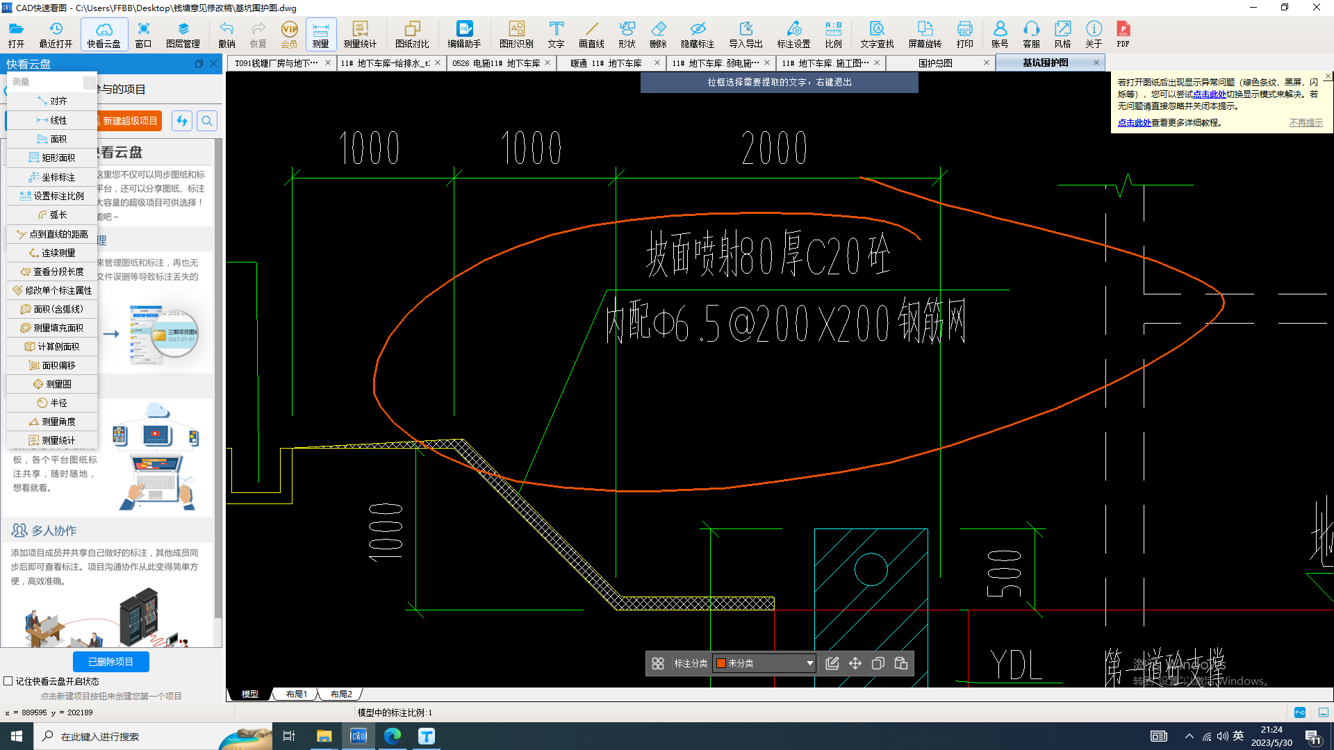

這個坡面噴射的量應該怎么算
GXZ 鉆石專家
答題: 233594 被贊: 44422
總長度*斜坡長度*厚度0.08
2023-05-30 21:27:06
陳工 鉆石專家
答題: 202455 被贊: 47701
斜面積*0.08厚度=體積。
2023-05-30 21:28:09
