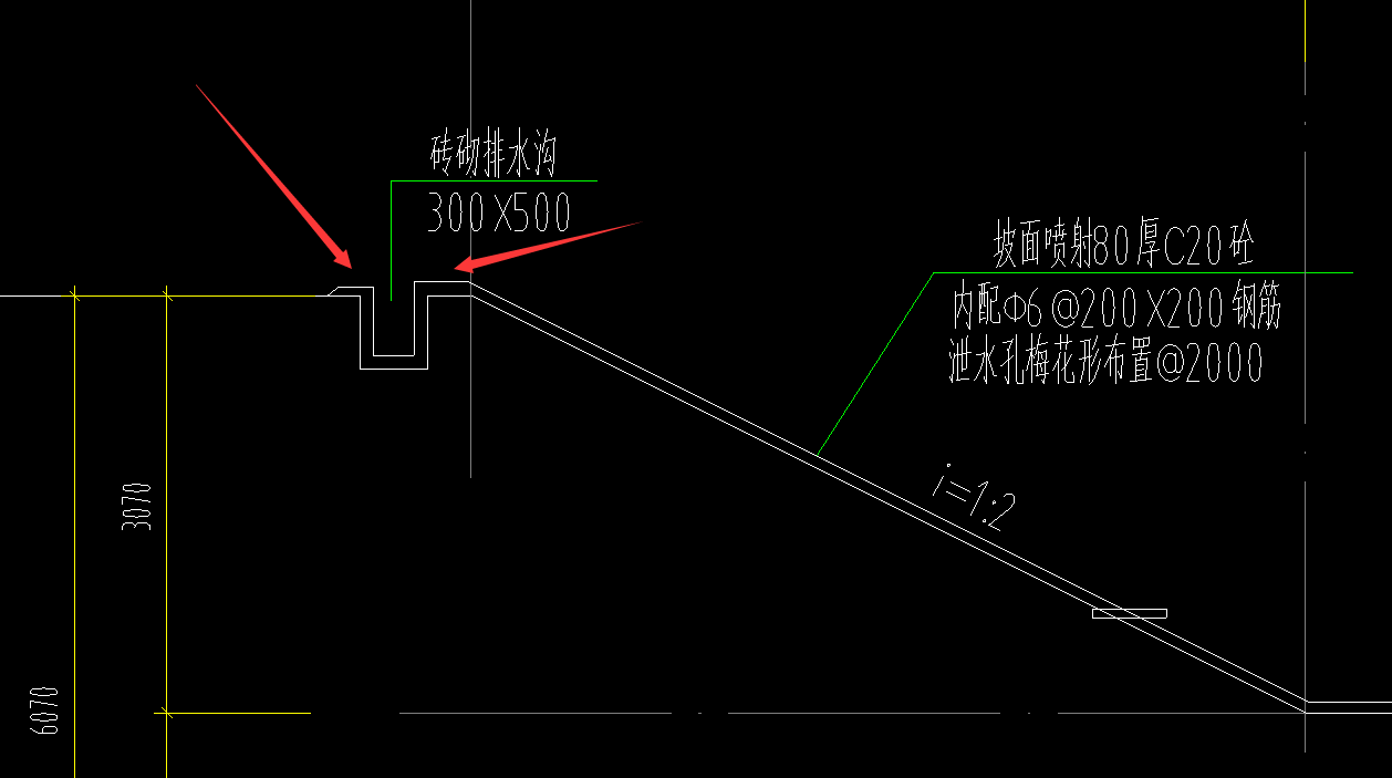

    如圖基坑圍護圖紙,除了坡面外,箭頭所示部位是否會噴射混凝土?基坑圍護
  • 不 會噴射混凝土,這里是排水明溝,明溝有明溝的做法
    2022-05-04 15:54:38
  • 一般不做
