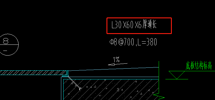

請問老師這個角鋼理論值是多少呀

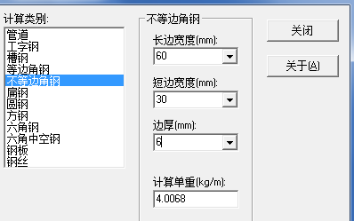

沒有這種定型角鋼,屬于非定型,展開按鋼板計(jì)算,理論重量=(0.03+0.06)*6*7.85,單位kg/m
