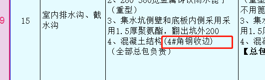

    角鋼想問下各位老師,這個4#角鋼收邊是怎么算的呀

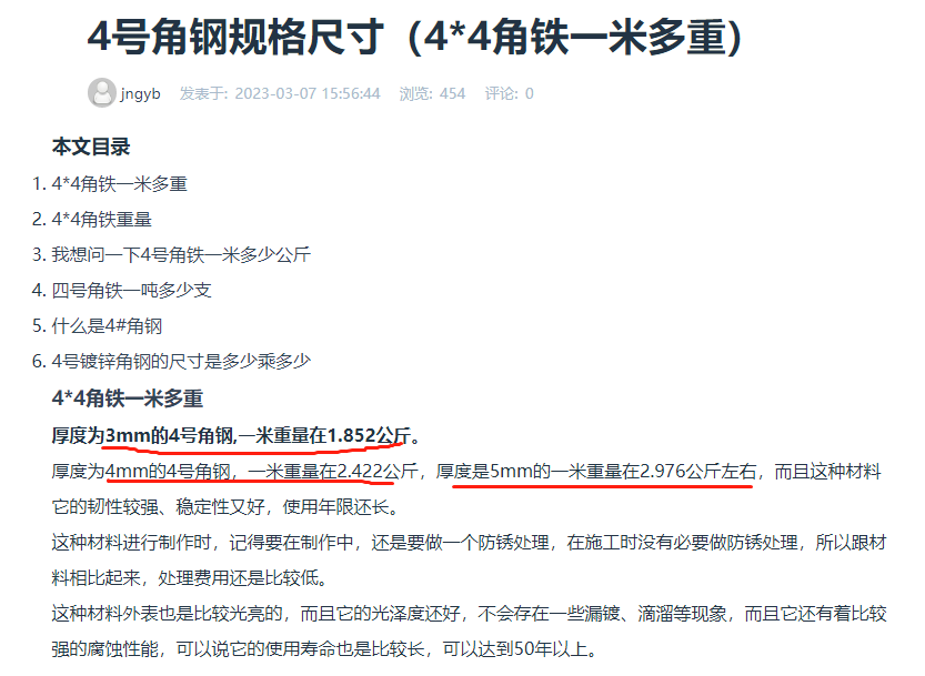

    那各位老師4#角鋼的米重是多少呀
  • 排水溝長度*2
    角鋼的
    首次提交 2023-05-26 08:09:58  最近修改2023-05-26 08:15:54 (修改過1次)
  • 就是蓋板四周圍一圈
    用四周長度*米重即可
    2023-05-26 08:10:06
  • 看圖紙上的尺寸計算,溝的兩側總長度
    角鋼要知道厚度才可以計算重量的,況且角鋼也不是這樣標注的,問設計人吧。
    首次提交 2023-05-26 08:11:02  最近修改2023-05-26 08:15:46 (修改過1次)
  • 應該是是集水坑周長長度
