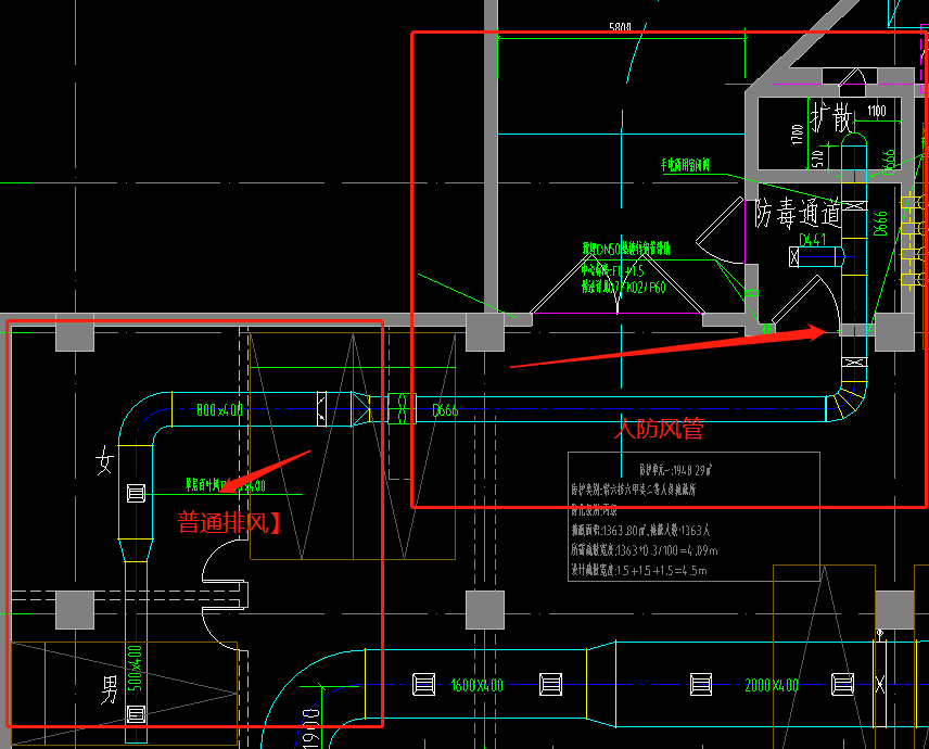

對比人防圖紙看
2023-05-26 14:48:50
求己 鉑金專家
答題: 74516 被贊: 24338
上箭頭插板閥上方屬于人防
下方按平時考慮

人防染毒區的風管材質為3mm厚的鋼板如何劃分?
請問下一般說人防染毒區的風管材質為3mm厚的鋼板,一般是把整個人防系統都按3mm厚的鋼板計算呢?還是染毒區和清潔區/非染毒區的風管從墻皮劃分,分開計算呢? 如下圖:哪一部分的風管應為3mm厚的鋼板呢?問題補充:上圖是排風口,下圖是進風口,分別從哪里開始是3mm的鋼板?
