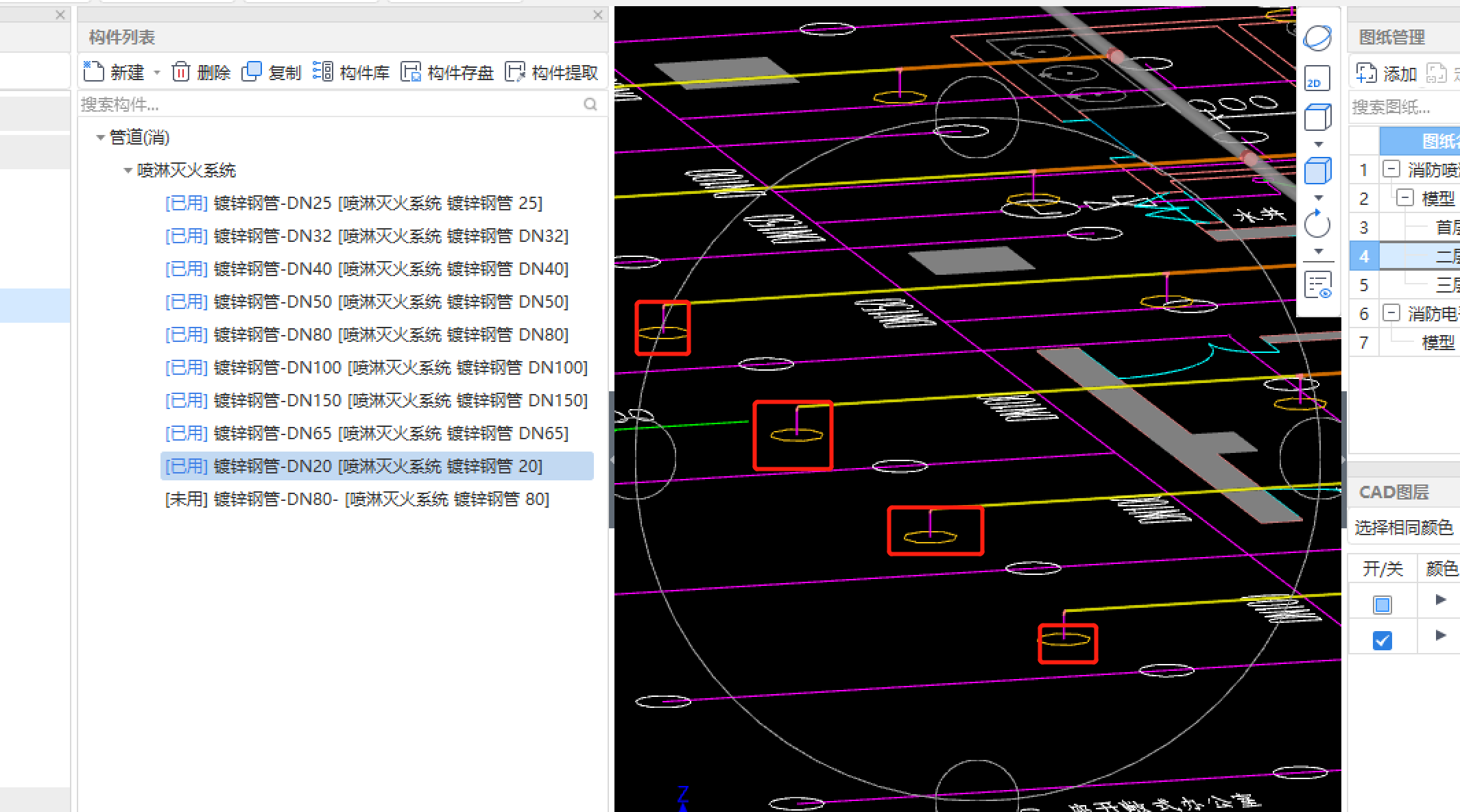

短支管是自動生成的,有什么地方能設置生成短支管的規格嗎?一旦生成錯誤以后,有沒有辦法能批量修改?
鵝鵝鵝
答題: 25 被贊: 6
點F3找到定義的短支管勾選,在里面修改規格就可以!
