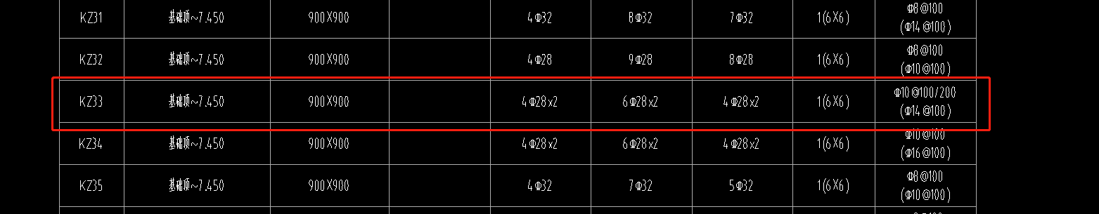

  • 柱子表示4C28x2怎么表示?怎么布置 ,匯總后都是
    直接界面標注,點不上;

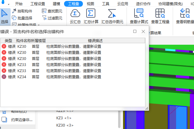

    直接輸入*4C28+4C28,匯總后就是“縱筋重復”

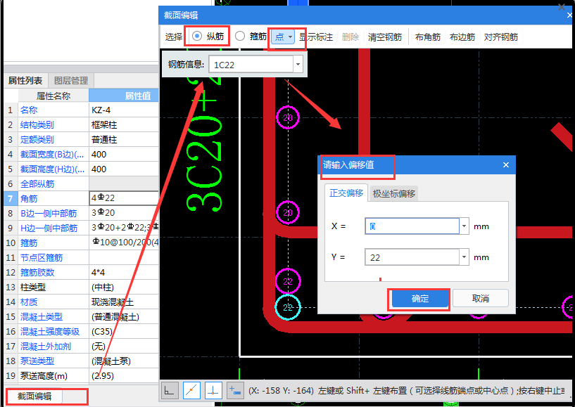

    步驟一:點開柱【屬性列表】下面的【截面編輯】。
    步驟二:選擇里面的“縱筋”和“點”功能。
    步驟三:鼠標左鍵放到可以捕捉到點的位置,再按鍵盤上的Shift鍵不放,點一下鼠標左鍵彈出輸入偏移值彈框,輸入偏移距離布置即可。如圖:

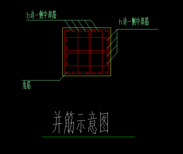

  • 就是并筋
    2023-05-22 17:05:27

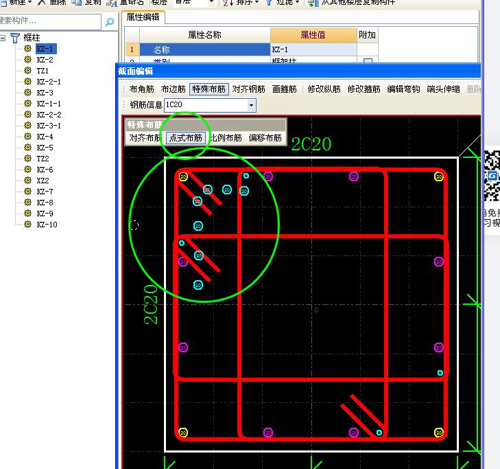

  • 方法如下:
