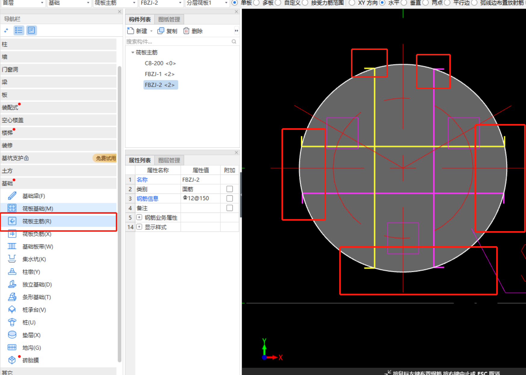

筏板基礎布置上下部以及X、Y方向的鋼筋具體步驟,鋼筋是主筋還是負筋
這個筏板附加鋼筋用什么布置,用筏板主筋和跨筏板主筋布置的差別挺大啊
筏板基礎每個范圍里的鋼筋,是用筏板主筋布置還是筏板負筋
2022-01-03 14:33:16 補充是面部鋼筋還是低筋?

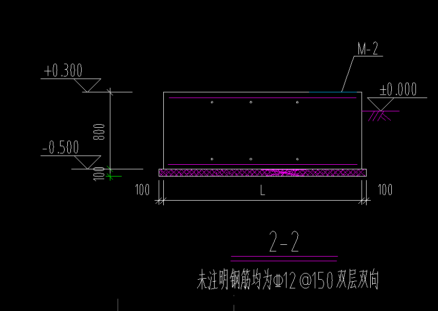

老師 還有一個問題就是墻基我用筏板基礎替代繪制的,底·部鋼筋布置好了 就是鋼筋有彎鉤怎么去掉彎鉤
墻基鋼筋打樣圖紙中是沒有這種彎鉤的
請問下前輩們,這個可以用筏板基礎底筋布置嗎?
