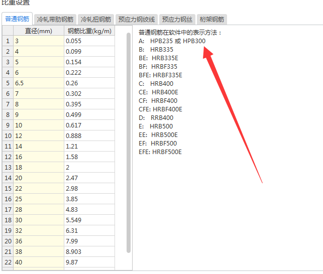

是的

是

現(xiàn)在11g101-1里面的一級鋼筋是HPB235還是HPB300
現(xiàn)在11g101-1里面的一級鋼筋是HPB235還是HPB300?
現(xiàn)在的一級鋼筋是HPB300還是HPB325
請問現(xiàn)在的一級鋼筋是HPB235還是HPB300?
請問冷軋鋼筋搭接按照一級鋼來算嗎
圖集表里面沒有冷軋鋼筋啊,RH冷軋鋼筋同HPB一級鋼嗎? 還有板是不考慮抗震的是嗎補(bǔ)充問題:http://e.fwxgx.com/question/question_show?question_id=1887911 截圖已放大
圖中指的是一級鋼嗎
