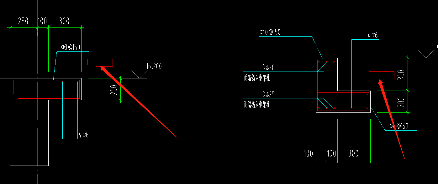

打工人 2023-05-19 17:31:45 | 云南省 土建施工鋼筋算量GGJ2013土建算量GCL2013土建計量GTJ | 243查看 2回答
陳工 鉆石專家
答題: 202164 被贊: 47619
不是箍筋,是開口的。例如下圖的方法處理:
2023-05-19 17:33:24
略略略
答題: 542 被贊: 151
這就是錨固鋼筋吧,用異形挑檐畫,里面可以編輯鋼筋
2023-05-19 17:39:00
