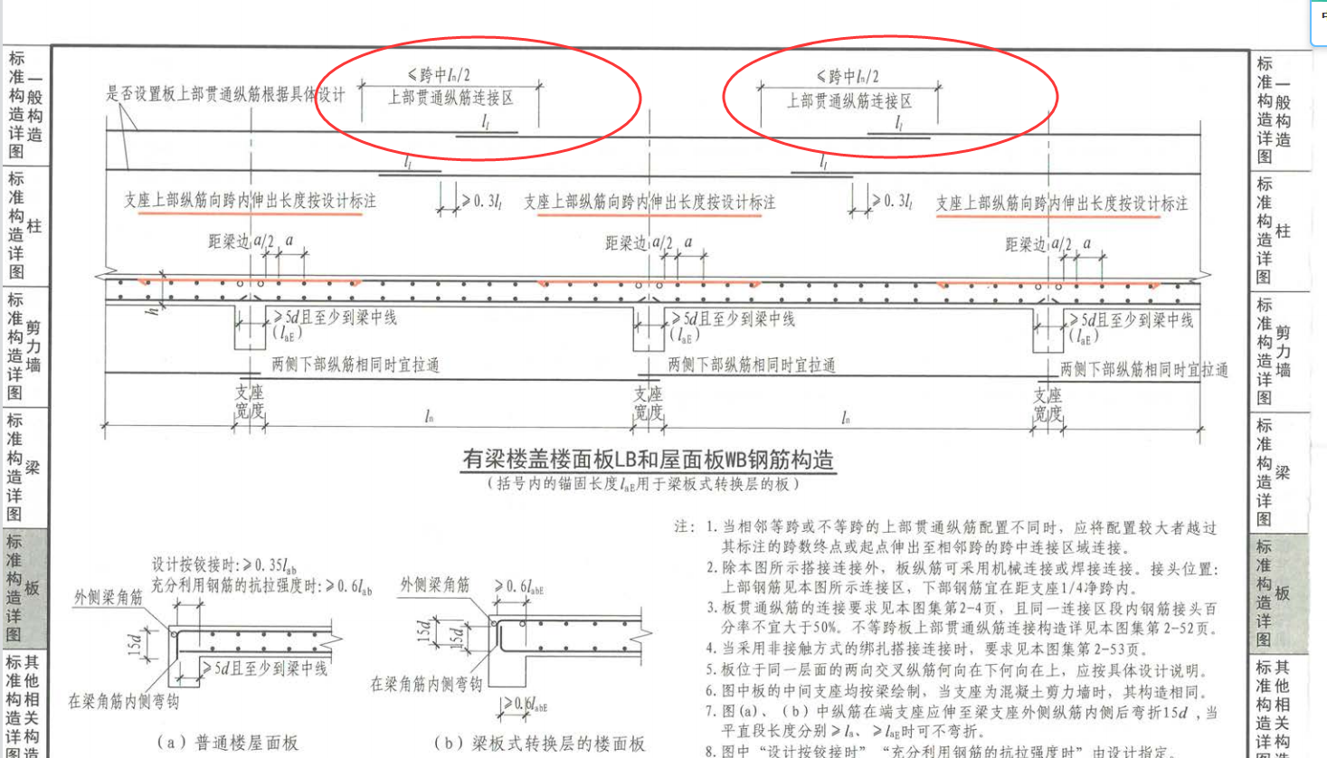

  • 你好:搭接長度
    2023-05-18 21:25:58
  • 1、此跨中是板中心還是1/3的位置?[[[面筋通長時,伸到跨中的1/3之中。]]]
    2、大規格鋼筋伸至相鄰跨中后,小配筋與之是滿足搭接長度即可還是滿跨布置?[[[在跨中1/3位置進行搭接]]]]]
