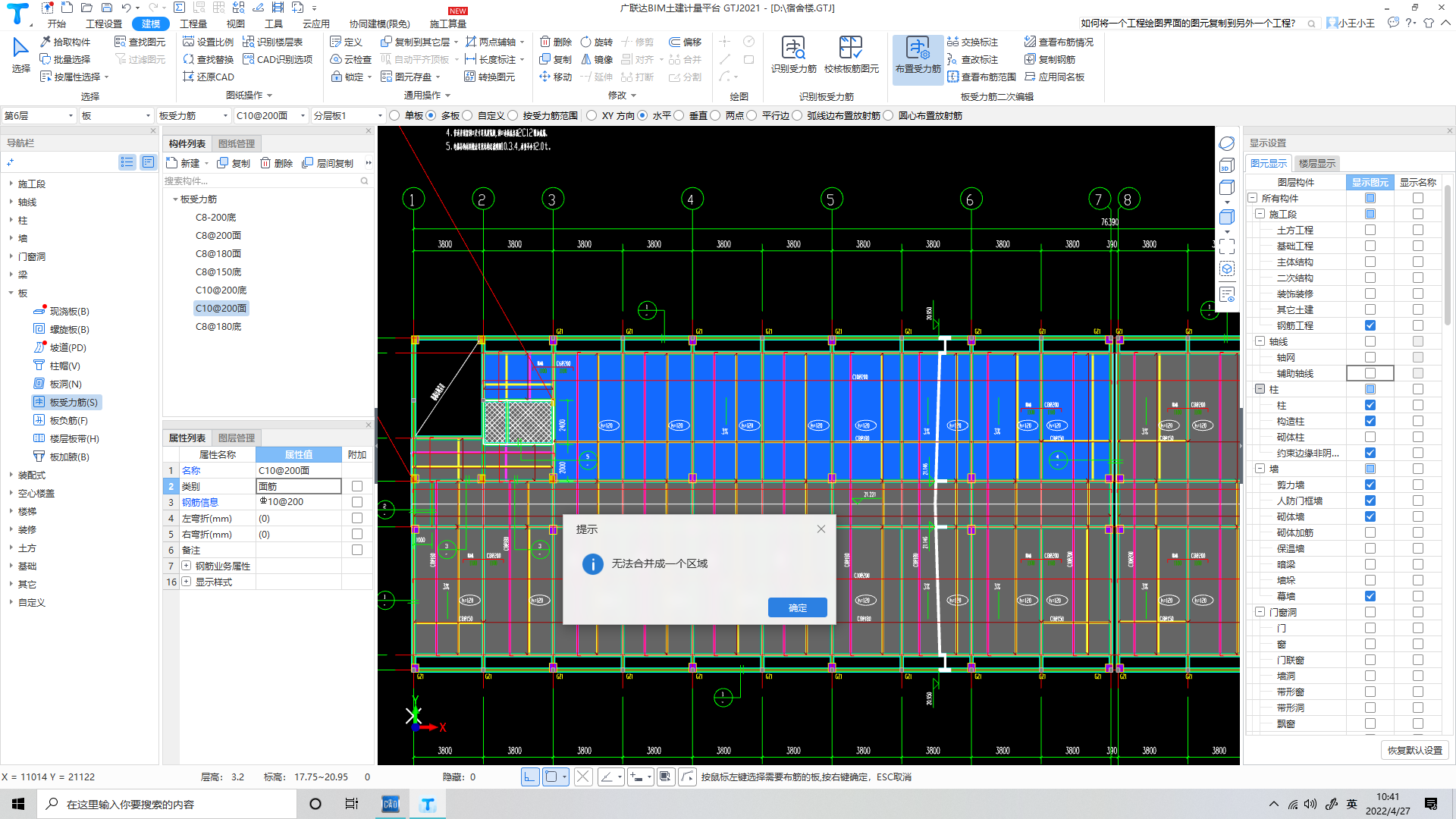

那圖中這個面筋應該怎么操作

各布置各的
2022-04-27 10:45:22
馮福連 鉑金專家
答題: 90931 被贊: 30837
可能是板邊有縫隙,不能合并,
2022-04-27 10:46:17
星辰大海 鉑金專家
答題: 24313 被贊: 26531
檢查一下邊上小塊板的標高與其它板是否一致
2022-04-27 10:50:05
威
答題: 286 被贊: 85
沒幾塊板 你從右往左試試看從少到多多板布看看是哪一塊板有問題 再具體看這塊板是什么問題
2022-04-27 10:50:32
