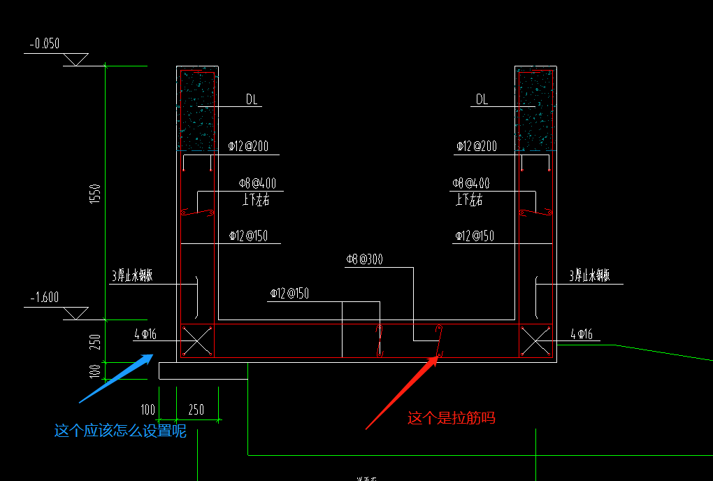

y 2023-05-17 15:09:28 | 廣東省 土建土建計量GTJ | 289查看 4回答
xagcc 鉆石專家
答題: 316724 被贊: 71944
用暗梁定義處理,不輸入箍筋就行了
2023-05-17 15:10:58
歡樂心中飛雪 鉆石專家
答題: 132789 被贊: 42049
是拉筋
4c16可以布置一個暗梁處理
2023-05-17 15:11:08
陳工 鉆石專家
答題: 202045 被贊: 47577
S,,,是拉筋。4C16是暗梁鋼筋。
2023-05-17 15:11:15
天山雪豹 黃金專家
答題: 141442 被贊: 18174
看圖是拉筋
2023-05-17 15:11:18
