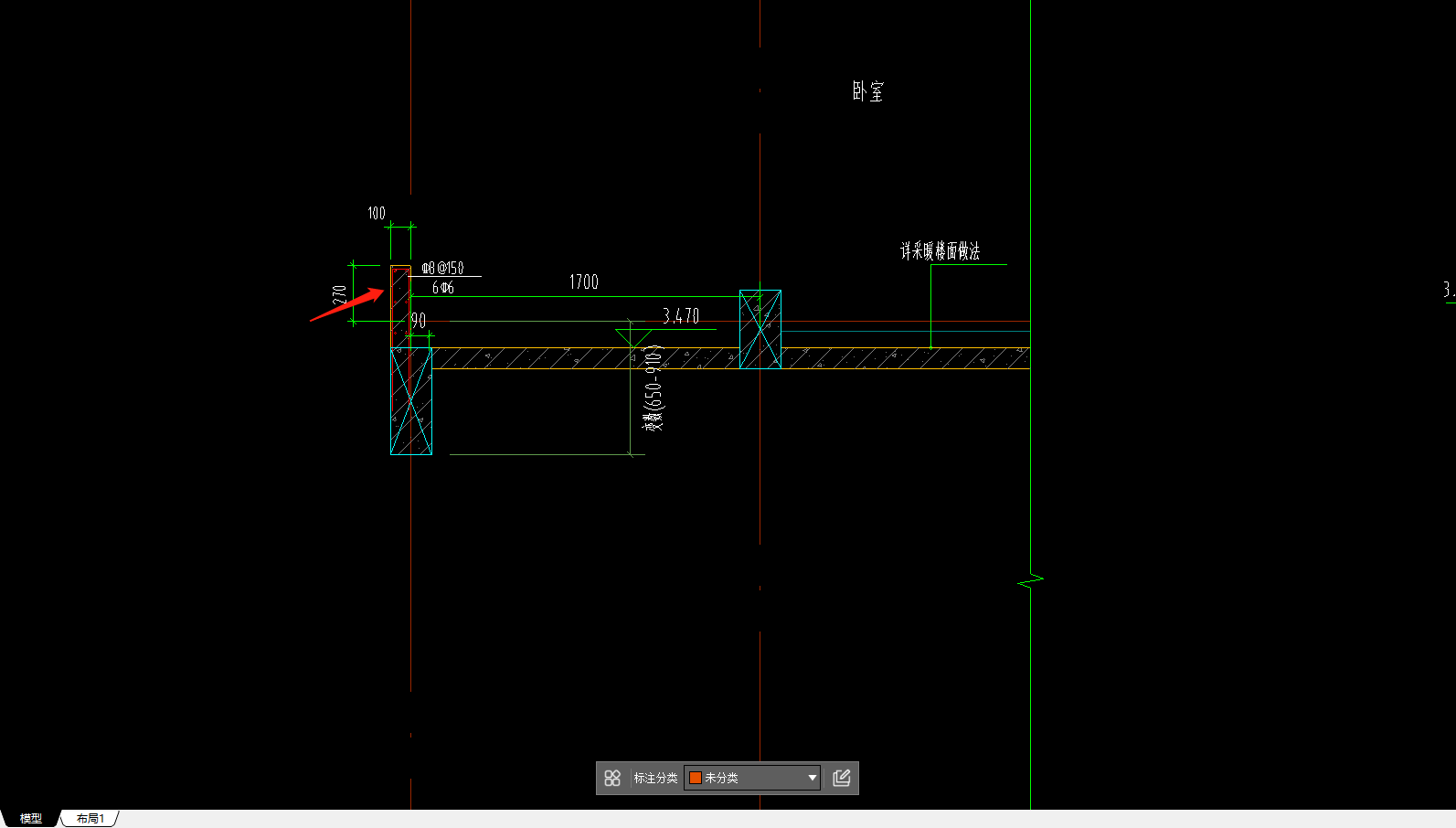

露臺欄桿反坎。
2023-05-16 12:00:47
紅梅傲雪 鉑金專家
答題: 183746 被贊: 53942
箭頭位置應該算是欄板的底座了
2023-05-16 12:01:36
GXZ 鉆石專家
答題: 233470 被贊: 44374
是陽臺外邊緣反起,可以用剪力墻或欄板定義布置。U型鋼筋在屬性其他鋼筋里編輯
