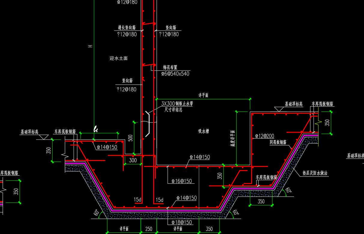

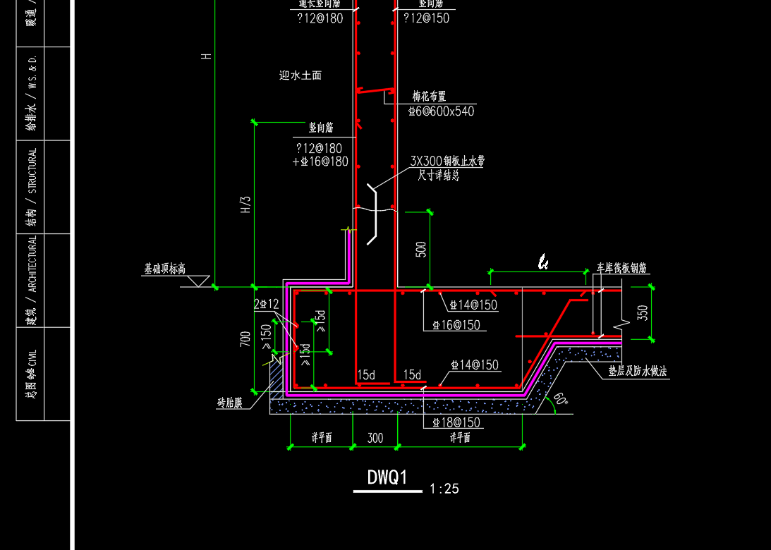

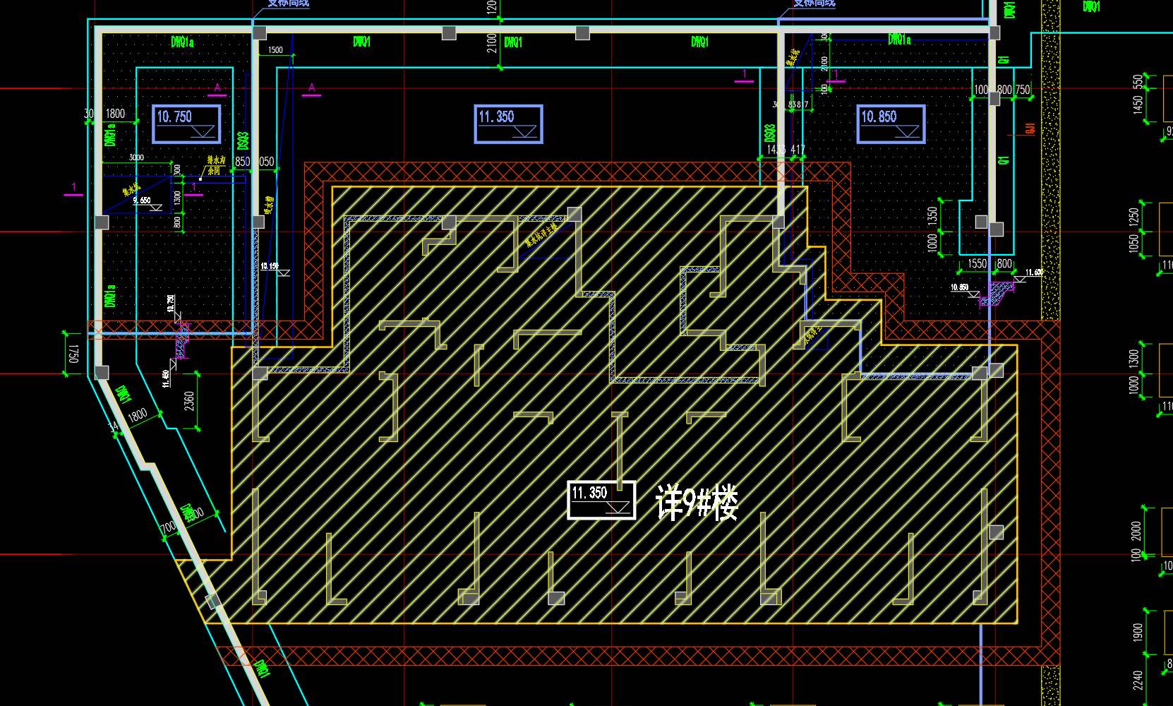

  • 一個大開挖工程,底下有不同高度的面,我要怎么算整個土方,是要先算出來每一個不同嗎
    樓座的結(jié)構(gòu)完成面是11.5-墊層0.1-筏板0.35-防水0.1+清槽0.2,=11.2。那高度就是11.5減去11.2需要挖0.3厚度,面積CAD能拉出來,假如面積是35,那體積就是35×0.3=10.5,那每一個不同的高度都先這樣算出來,接下來怎么做。求大神幫解答一下,剛學(xué)一頭霧水。

    有沒有圖紙補充一下,厚度0.3太少了吧,0.3可以按平整場地記取
