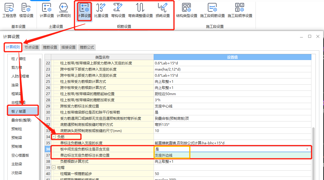

筋線長度就不會判斷彎錨直錨,長度也不對,這種情況怎么解決啊?
造價小高 專家
答題: 285 被贊: 86
計算設置,板,負筋,改為含支座及支座外邊線
首次提交 2023-05-10 10:35:12 最近修改2023-05-10 10:54:22 (修改過1次)
關于計算設置

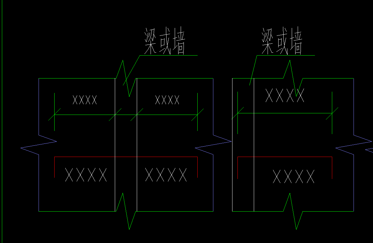

板負筋的計算設置,這樣對嗎?板中間支座負筋標注是否含支座,填否;單邊標注支座負筋標注長度位置,選支座內邊線。
板負筋的計算設置問題

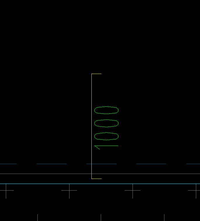

遇見這樣一個工程,負筋設計的是以支座內邊線右標注900,但是我按照軟件設計的智能識別后,沒有辦法將識別后的負筋改為支座內邊線右標注900,即使在屬性定義里面更改了,但是原圖還是按照支座中心線右標注900顯示的?我該怎么辦
板負筋畫出來后量出來只有1050,為什么顯示是1200
板負筋畫出來后量出來只有1050,為什么顯示是1200,cad圖是1200,而且畫出的鋼筋明顯比cad圖上的短,為什么顯示是1200,我畫之前計算設置里面負筋從支座中心線算起的,畫完后改成了支座外邊線,cad圖上是從支座外邊線算起的,這樣改了計算設置后會不會有影響。
板負筋選用的是支座內邊線,為什么計算還是在中心線的位置
板負筋選用的是支座內邊線且非單邊標注時不含支座,為什么計算還是以中心線的位置計算的?這樣就沒計算支座的寬度啊
