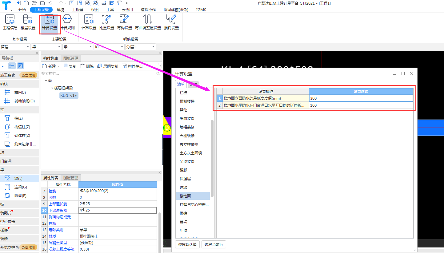

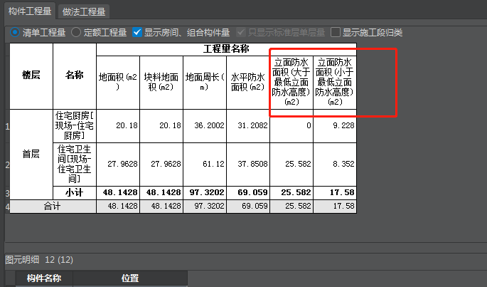

  • 老師,這兩個是什么意思呢?(小于...大于..)
    計算設置中防水卷邊高度小于300以內的卷邊已經并入到水平防水內,如果卷邊高度超過300,則按工程量需計入到墻面防水中廣聯達服務新干線
    2023-05-08 15:47:08
  • 300高防水就是小于,防水高度超過300就是大于
    2023-05-08 15:41:42
  • 如墻面無防水,那么地面防水上返墻面300mm。大于說明高度在300mm以上,小于就是300.
    2023-05-08 16:38:23
  • 你好,關于地面防水,軟件會根據規則吧小于500的上翻高度記取地面(也就是平面),超過500的就是按照立面單獨計算的。
    2023-05-08 18:09:52
