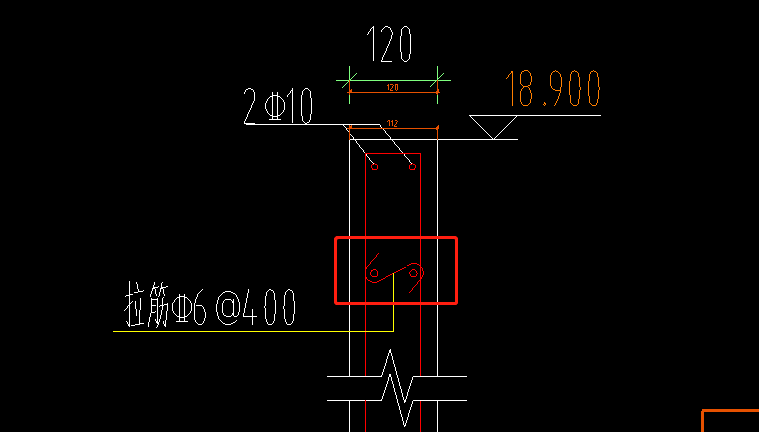

JSC 2023-05-08 14:56:51 | 山東省 土建土建計量GTJ | 311查看 1回答
可遇難求 鉆石專家
答題: 105063 被贊: 41843
兩個圓點是水平鋼筋,他的直徑不是c6,看墻體水平鋼筋標注。
