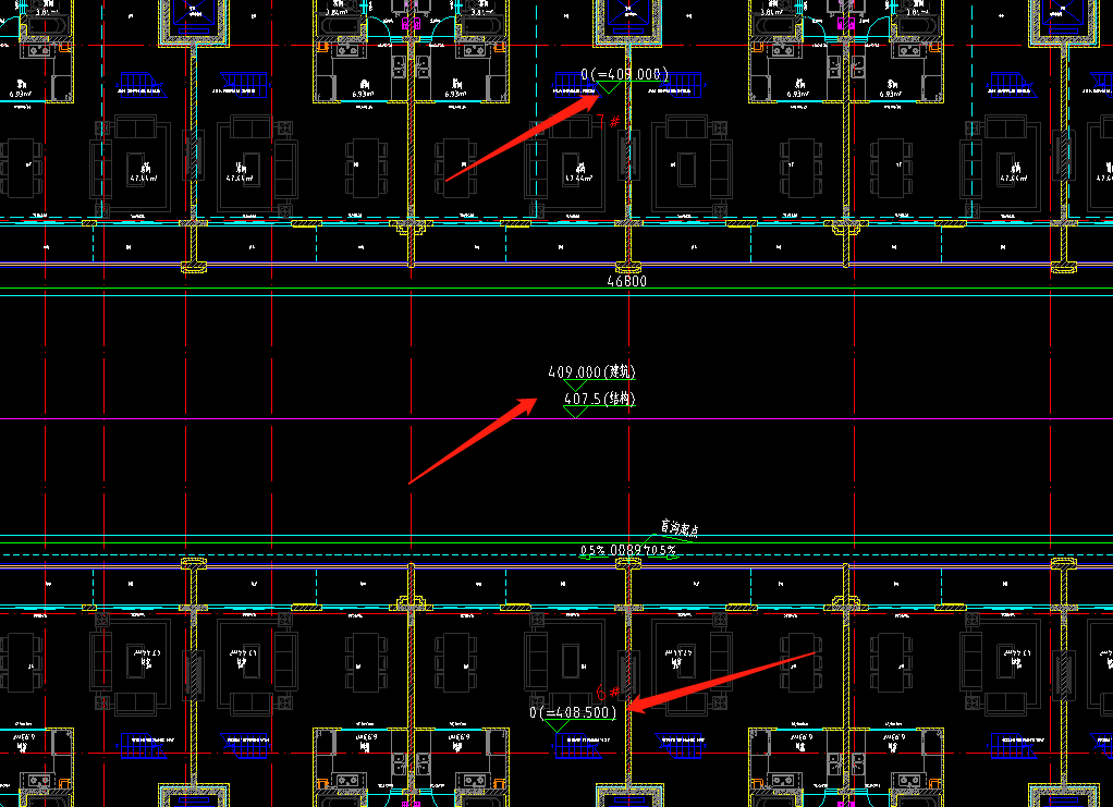

娜娜 2023-05-06 09:02:15 | 陜西省 土建 | 589查看 3回答
王文學 黃金專家
答題: 8753 被贊: 3147
按絕對標高去推算
2023-05-06 09:04:25
wrr阿 專家
答題: 1088 被贊: 287
如果按上面那個為正負0,則車庫結構頂標高就為-1.5 如果以下面那個正負0就為-0.5
2023-05-06 09:08:42
小的大牛 黃金專家
答題: 52511 被贊: 14870
你好,分別按照絕對標高進行計算。
2023-05-06 09:17:56
