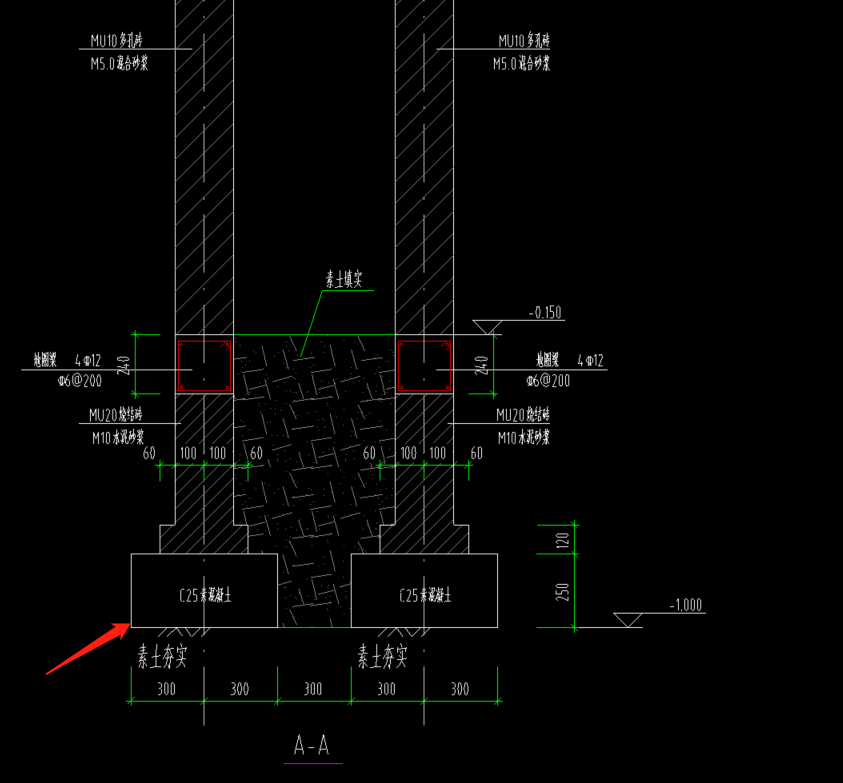

各位老師圖中的素混凝土該套什么定額

帶形基礎

條形基礎

基礎章節啊。沒有鋼筋的就是素砼
