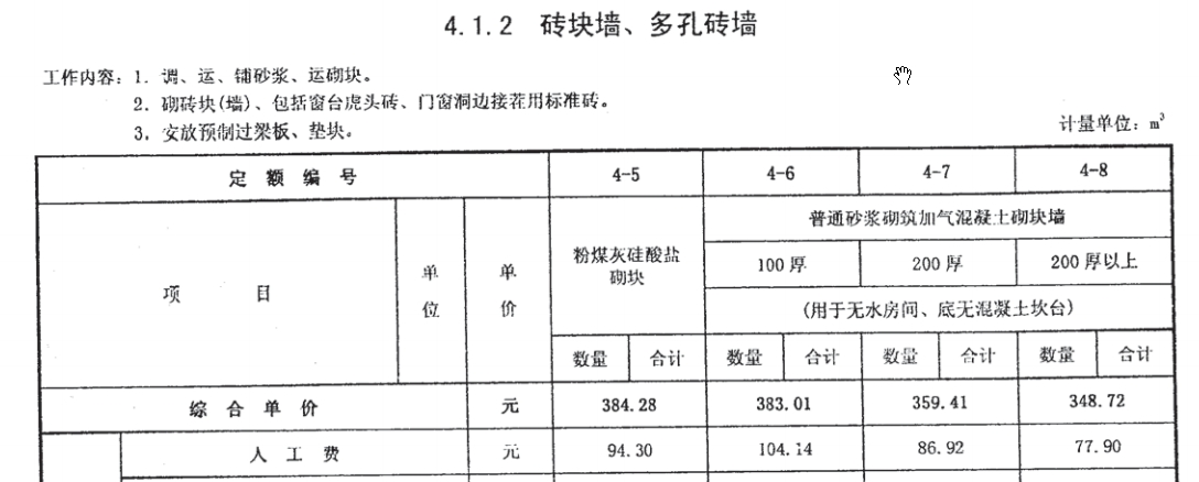

地下室200厚或100厚素混凝土實心砌塊套什么定額?砌體材料怎么換?墻體部位需要放構造柱嗎?
小老百姓 鉑金專家
答題: 168501 被贊: 161738
地下室200厚或100厚素混凝土實心砌塊套4-6或4-7定額,砌體材料主材加氣塊換成混凝土砌塊,墻體部位是否需要放構造柱,這個要看設計,內墻一般很少。
