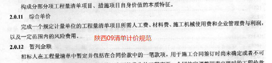

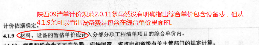

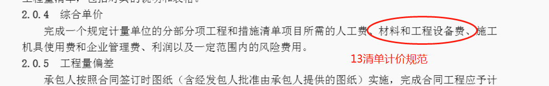

  • 陜西的綜合單價含設備費
    2023-05-04 17:26:49
  • 你好,陜西的綜合單價是包含設備費的,具體的你可以在計價軟件中看看。至于措施費,安裝好多的專業都是按照人工費為基數記取措施費的(具體的你可以看看209費率表),但是設備費是記取規費和稅金的。
