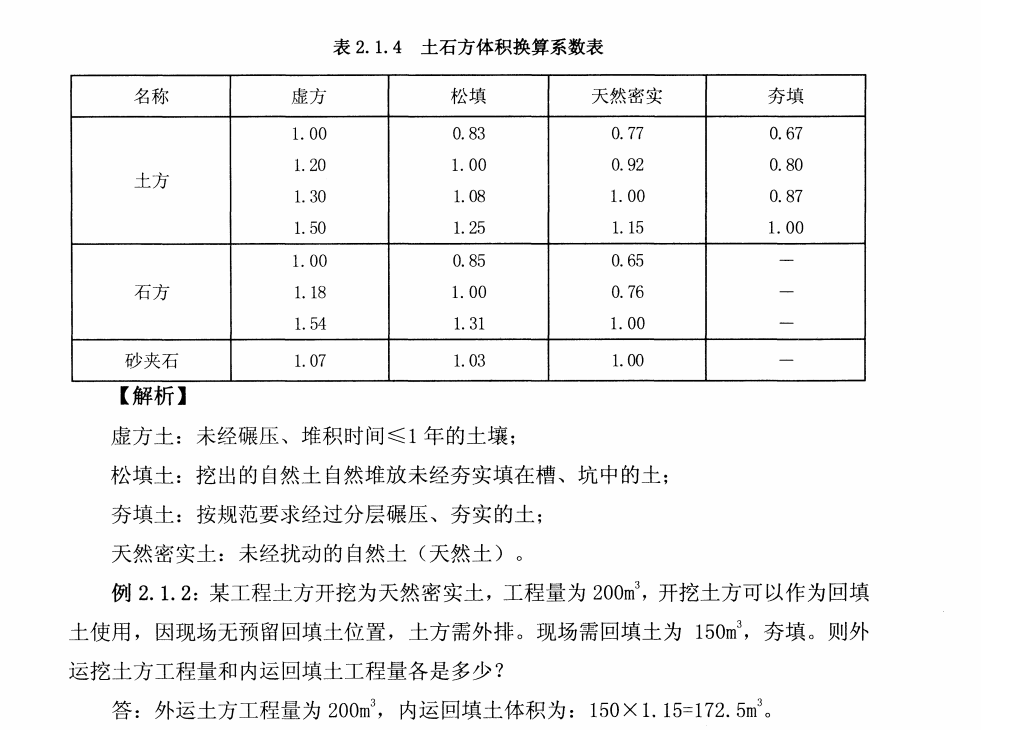

  • 請問在什么情況下使用土石方體積換算系數表中的系數?
    你好,如圖所示
    體積換算
    2023-05-04 08:54:15

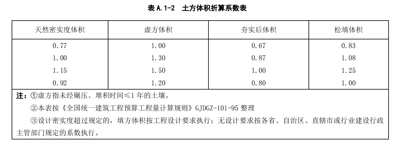

  • 看當地定額說明吧,會有換算情況說明的。
    首次提交 2023-05-04 08:48:31  最近修改2023-05-04 08:48:50 (修改過1次)
  • 首先挖土、運土一般是按自然方計算的(看定額說明),如回填壓實方1000,外購黃土量就是1000*1.15
    石方
    2023-05-04 08:59:26
