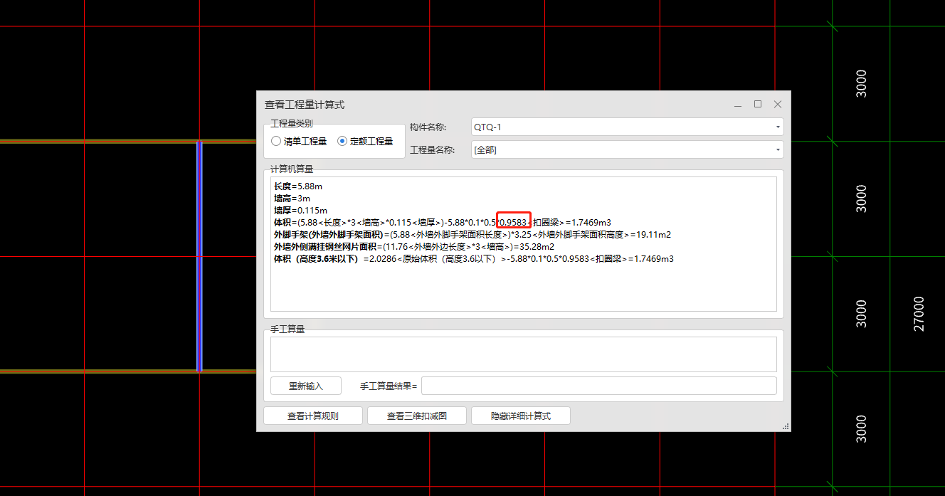

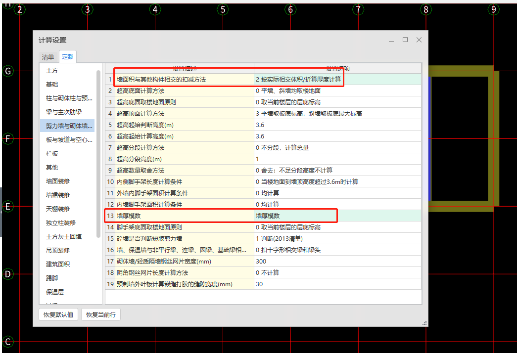

    1、什么情況下需要調(diào)整墻厚模數(shù)?調(diào)整模數(shù)后為什么軟件在算砌體墻體積時扣減的梁體積會乘一個系數(shù)呢?
    梁體積
    2、圖中紅框內(nèi)“”墻面積與其他構(gòu)件相交的扣減方法“”這一設(shè)置調(diào)整會影響哪些工程量?怎樣影響的?
    墻體積
    115/120=0.9583,這就是后面扣減圈梁乘以的折算系數(shù),建議不要改計算設(shè)置,按定額計算規(guī)則計算就可以。
