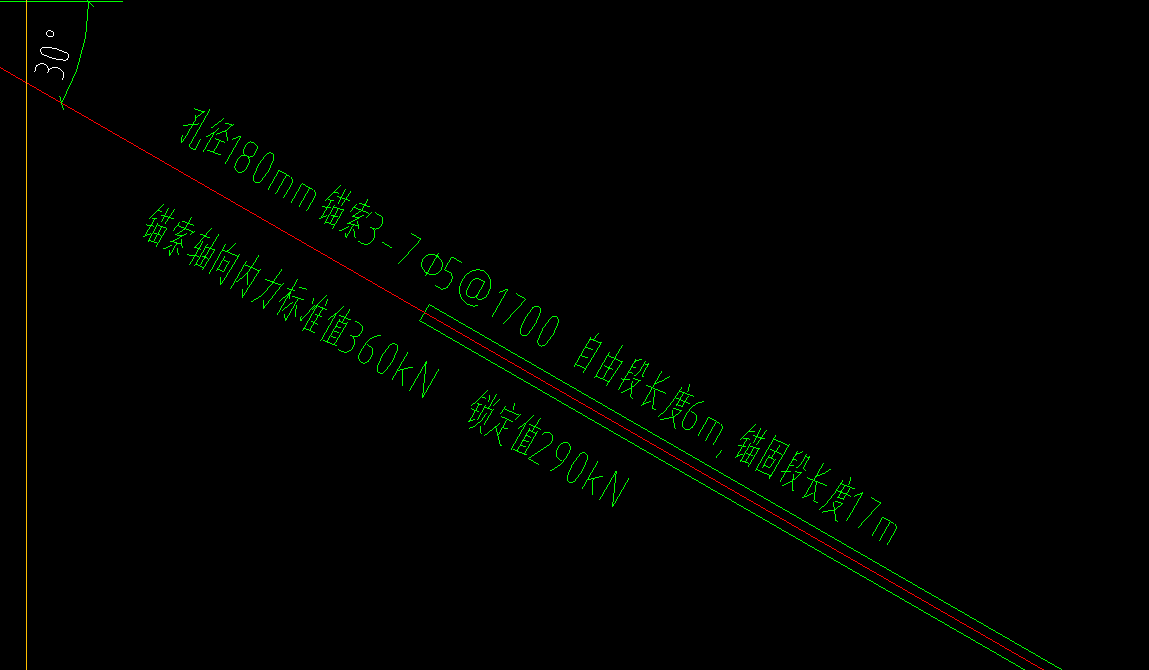

小二郎 2023-05-03 10:52:59 | 廣東省 土建 | 836查看 2回答

打孔是孔徑180mm,錨索用三根鋼絞線,孔深23m,
成孔水平間距1.7m
2023-05-03 10:57:08
爍楠科技 鉆石專家
答題: 69230 被贊: 88803
3束表示錨索是由3束相同長度的鋼絞線組成的
7φ5是說7根直徑為5mm鋼絞線交合成的那種
@1700是間距長度,一般是單位是mm,表示間距是1.7米。
