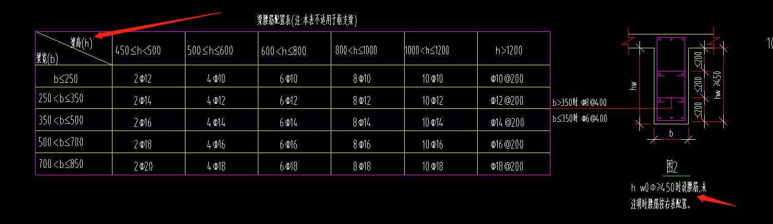

  • 下圖這個圖紙如何配置腰筋?
    按圖2,梁腹高≥450,未注明按右表配置,而右表又是按梁高來配置,這種情況之下應該如何處理?PS:不要回答問設計,我的位置夠不著。
    2023-04-30 17:21:48 補充
    腰筋
    2023-04-30 17:38:44 補充
    大神們,難道沒感覺這個圖2和右表本身就矛盾嗎,大樣說的是梁腹高,表中說的是梁高,不是一個概念吧
  • 梁高也要扣除板厚的
    2023-04-30 17:23:17
  • 你好:計算梁腹高。梁高
