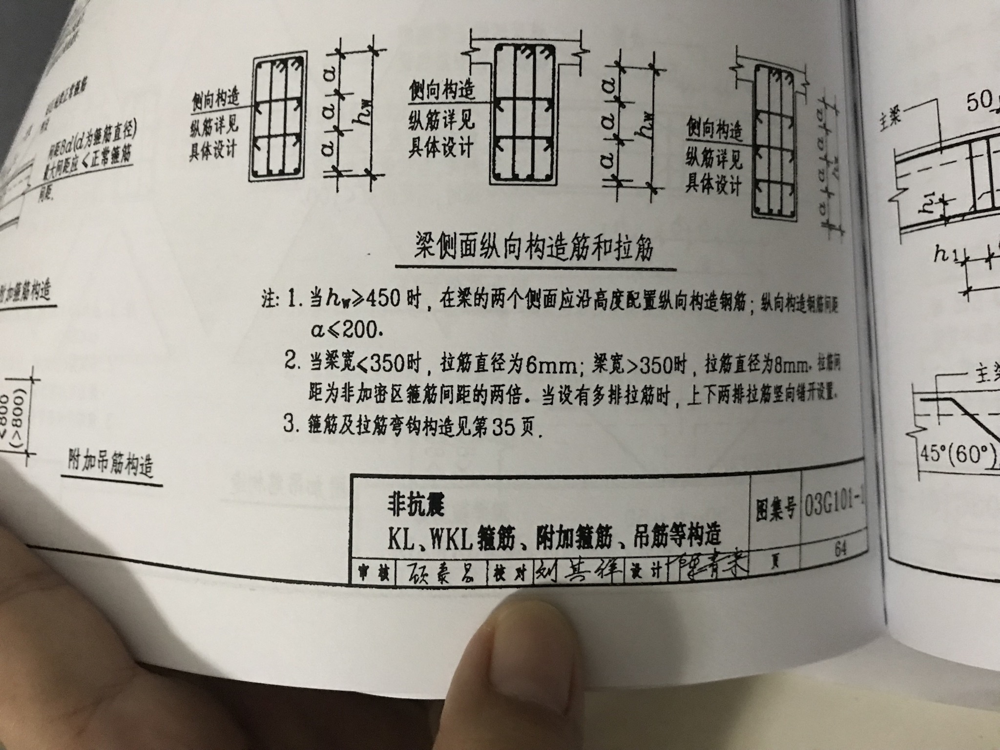

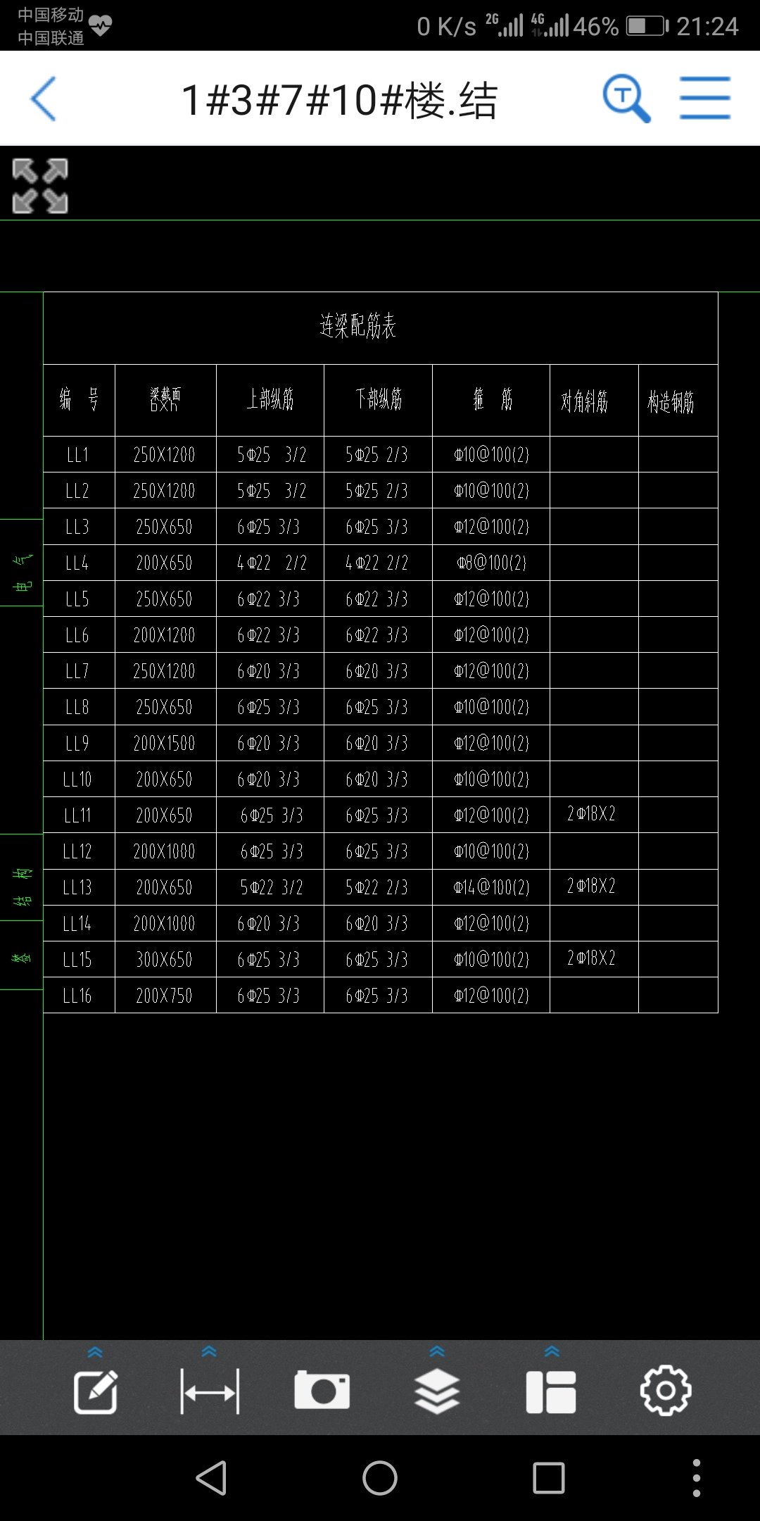

  • 圖紙上沒有看到腰筋,請問腰筋的設置標準
    腰筋

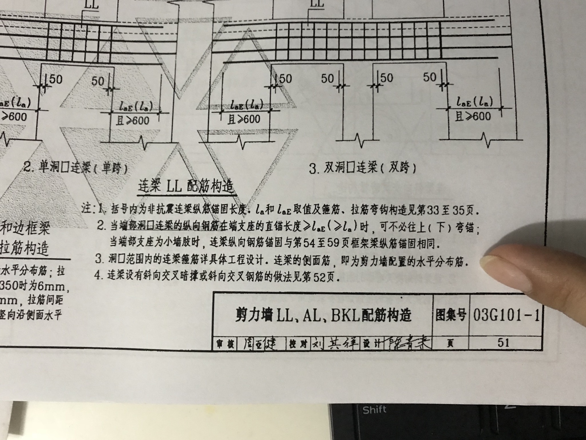

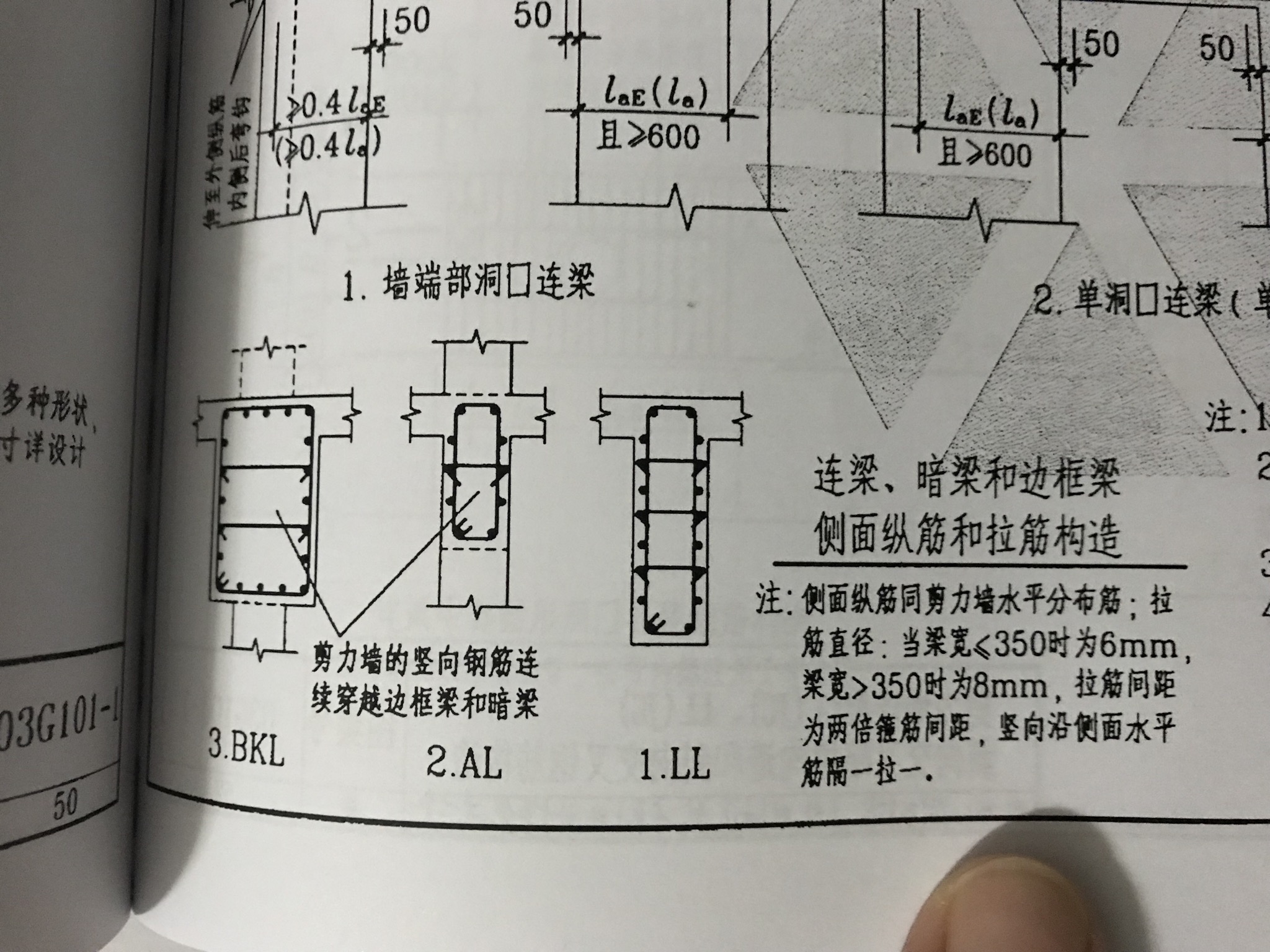

  • 連梁沒有設計腰筋的時候都是墻的水平筋通過作為腰筋的,軟件也是這樣內置的
    2018-07-02 21:30:23

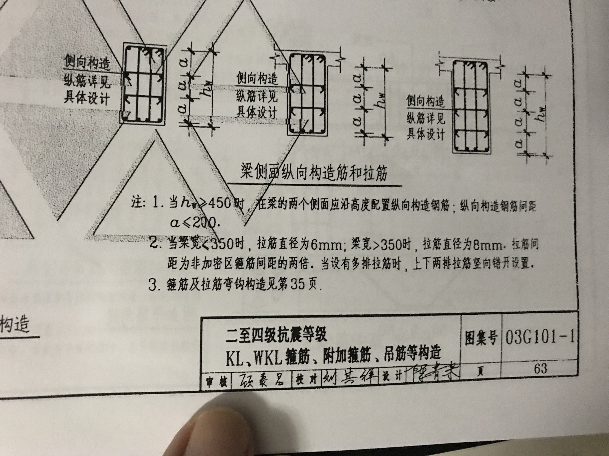

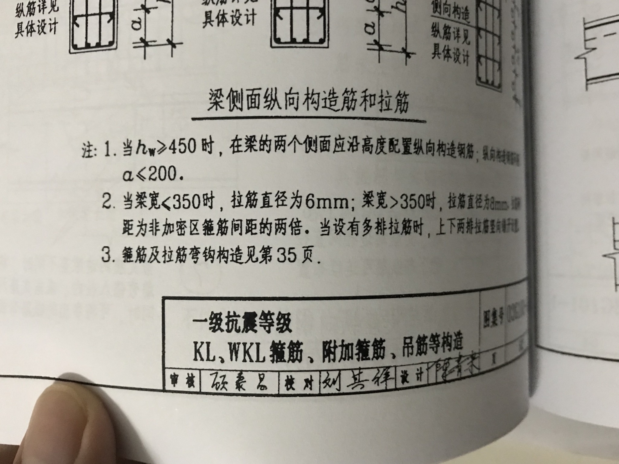

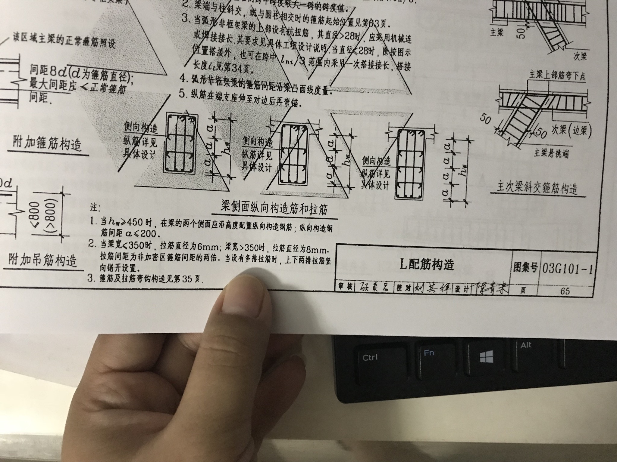

  • 正好翻到了03G的,連梁,框架梁,次梁的都可以參考一下
    沒有看到
    2018-07-02 21:42:30
  • 答疑解惑廣聯(lián)達服務新干線建筑行業(yè)快速問答平臺-答疑解惑腰筋沒有看到
    2018-07-02 21:45:07

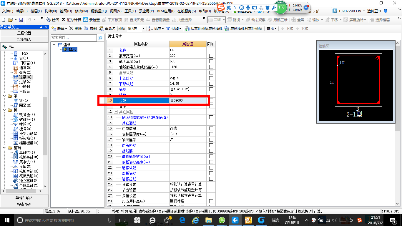

  • 你好:連梁如果沒有特別標注梁側面筋,設計是按照剪力墻水平分布筋貫通通過代替梁側面筋,軟件也是如果剪力墻水平分布鋼筋代替梁側面筋時候不用輸入側面筋,軟件默認自動計算,注意拉筋是需要輸入的。答疑解惑
