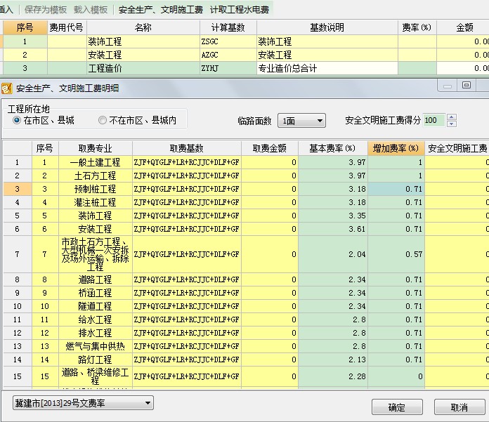

    定額是這樣規定的,定額基本費是按市區、縣城區域內,不臨街編制,如不在市區、縣城區域,乘以0.97系數,工程每一面臨街臨路,增加3%費用,比如一般土建,在市區縣城區域基本費率是3.85%,增加費1%,如果現在一面臨街,那基本費率就是3.85%*(1+3%)=3.97%,如圖你可以通過這個明細進行查詢。

  • 安全文明施工費是綜合測定的費率,不需要調整的。
    2014-04-06 10:43:57
  • ????? 12定額中是不允許調整安全文明施工費的,安全文明措施費是綜合取定的。
    2014-04-06 11:24:37
  • 安全生產文明施工費分基本費和增加費兩部分。工程每一面臨路的,基本費增加3%,臨路是指建筑物立面距道路最近便道(無便道時,以慢車道為準)外邊線在50米范圍內。
