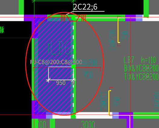

  • 這是布筋范圍重疊了嘛
    重疊
  • 是重疊了,雙層LB7是雙層筋,就不應該再布置負筋
    2023-04-27 16:59:53
  • 是的,是重疊.
    2023-04-27 17:28:37
  • 有面筋就不能在布置負筋,圖紙標注附加除外
    首次提交 2023-04-27 17:44:56  最近修改2023-04-27 17:45:30 (修改過1次)
  • 你好,這個位置應該是各“跨板受力筋”,沒有看到圖紙還有負筋的。應該不需要在布置負筋。
