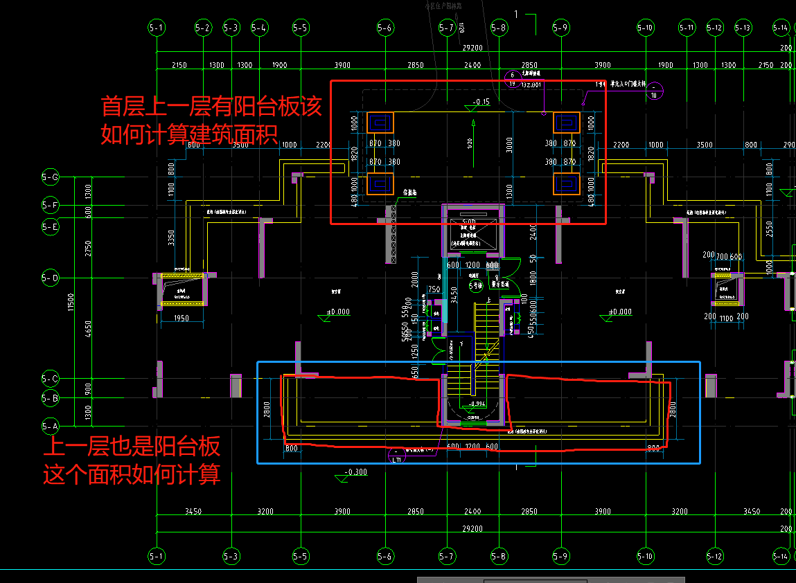

上面所圈部位屬于門斗,看有沒有圍護結構;
下面所圈部位看不清楚,如果是臺階,不需要計算建筑面積;
如果是平臺且有圍護欄板,可以歸為陽臺計算建筑面積。
2023-04-27 14:15:14
天涯浪子 鉑金專家
答題: 52161 被贊: 16350
陽臺算一半
