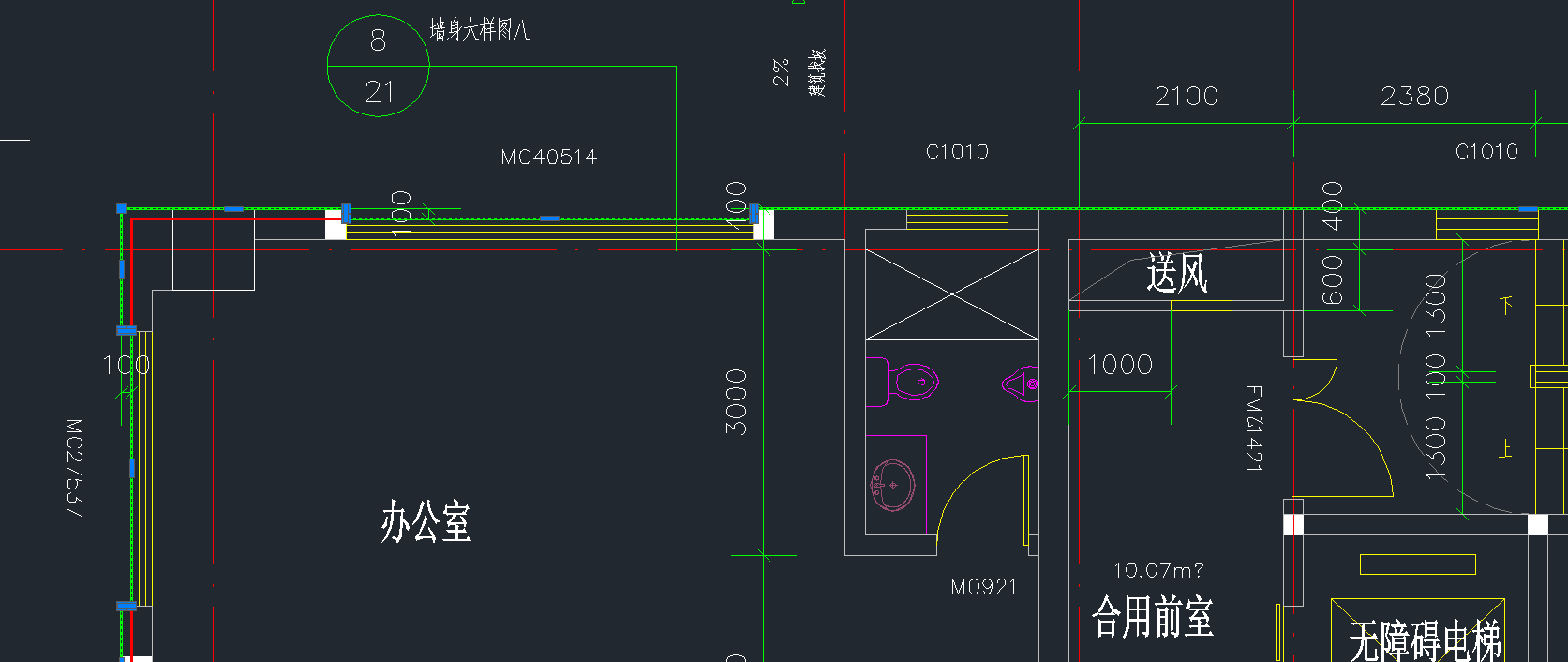

  • 框選建筑面積哪樣才正確
    各位老師,框選建筑面積時紅色線條還是藍色線條?建筑面積藍色線
  • 紅線是準確的。
    2018-05-12 10:11:55

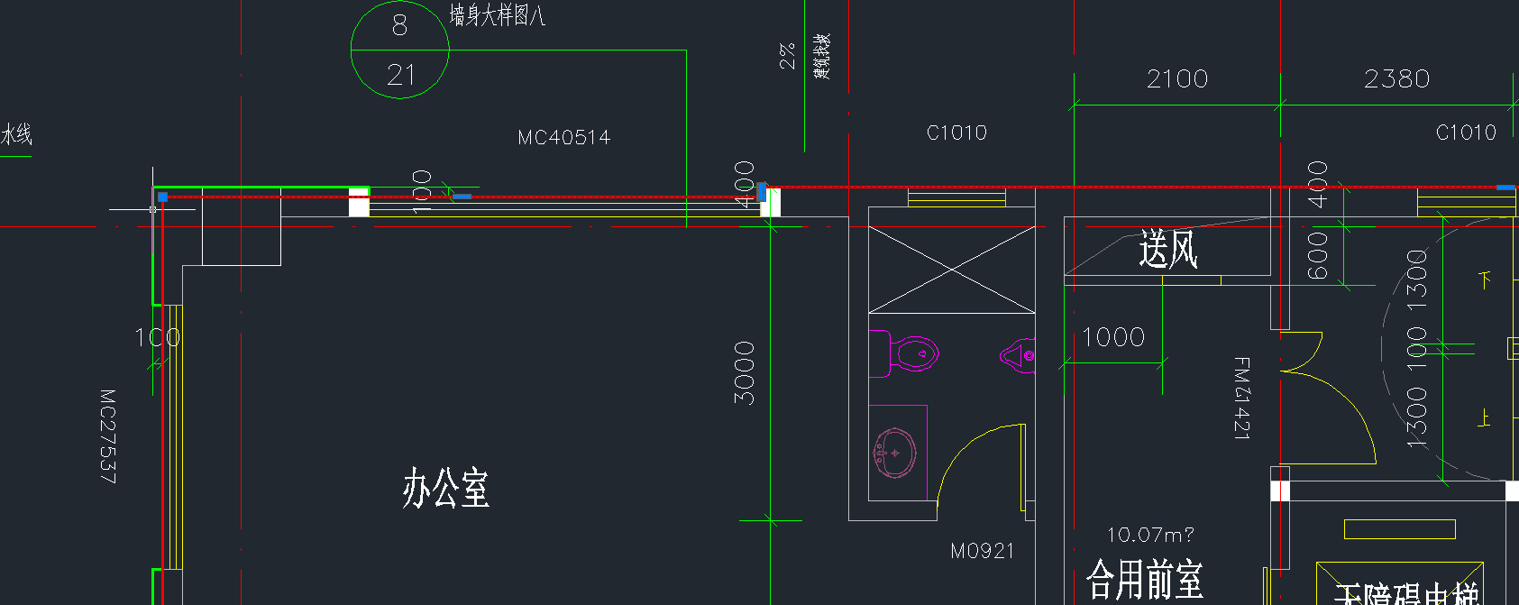

  • 建筑面積按外墻外邊線,第二張圖。
    2018-05-12 10:13:31
  • 用autoCAD或者同類型產品,在確定比例后,紅色框選的面積是正確的
    2018-05-12 10:14:07
  • 你好,建筑面積的計算原則是按照外墻的外邊線范圍內。
    2018-05-12 10:18:02
