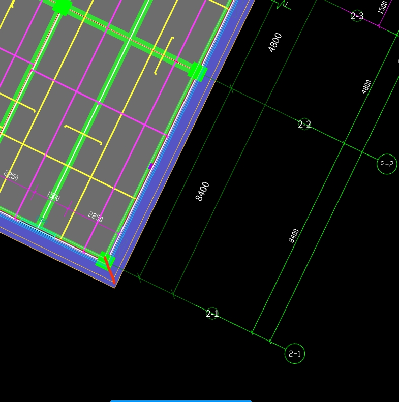

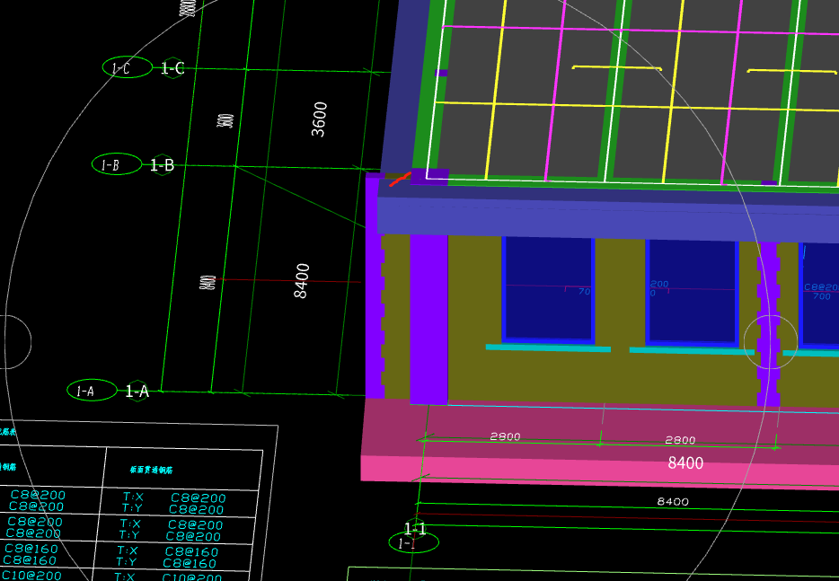

板凈跨的1/4,是8.4/4=2.1放射筋是2.1嘛
2023-04-24 12:38:32 補充
是懸挑板的凈跨還是板的筋跨,

放射筋 可以在軟件中布置,也可以直接在表格中計算 。

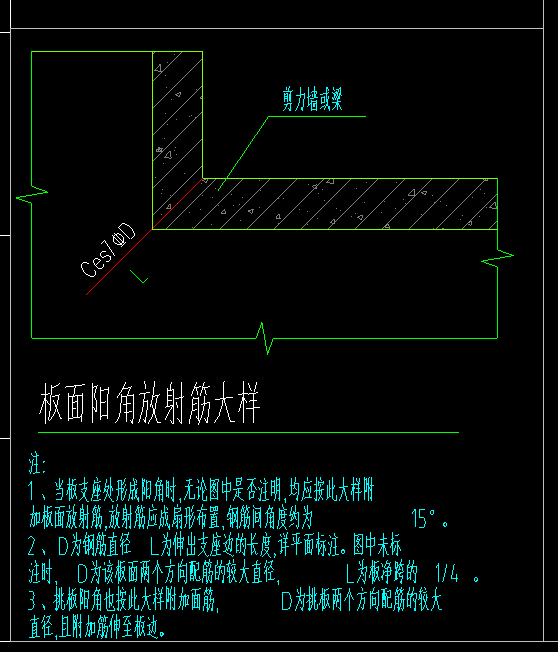

板陽角處的放射筋怎么定義,怎么布置
怎樣布置放射筋
放射筋說是板的凈跨的1/4板是懸挑板。就是圖二,圖二板寬,800是不是就是800的四分之一
陽角放射筋長度問題
如下圖,圖紙說明放射筋長度為該處外挑凈長的2.5倍,請問單根放射筋的長度如何計算?
放射筋長度計算
請問,圖中放射筋的長度計算是怎么來的?1.414是怎么來的?凈長怎么計算的,計算式沒看懂
