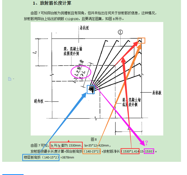

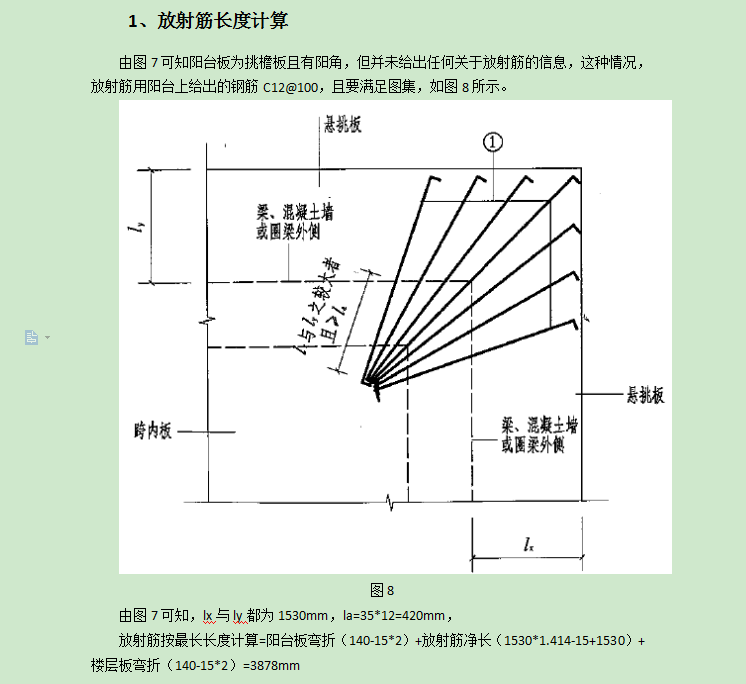

    請問,圖中放射筋的長度計算是怎么來的?1.414是怎么來的?凈長怎么計算的,計算式沒看懂

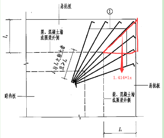

  • 1.414這個是算的最長的,剛好就是中間那根,那根是45度角,45度角的斜長就是1.414*直邊長度。答疑解惑

  • 放射筋的長度,墻外按照對應挑檐寬度乘上1.414,1.414是系數,當斜長與水平夾角為45度時,斜長等于水平邊長乘上1.414.墻內部分按昭錨固長度即可,兩部分相加再加上兩端的彎折就是放射筋長度.
