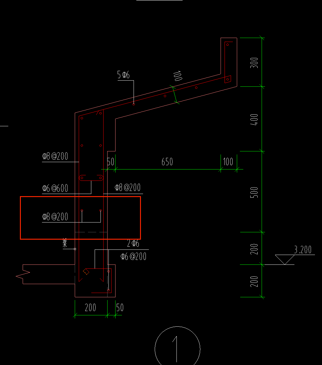

  • 紅框C8-200應該是箍筋,但是截面應該是直筋,我該用什么畫
    直筋箍

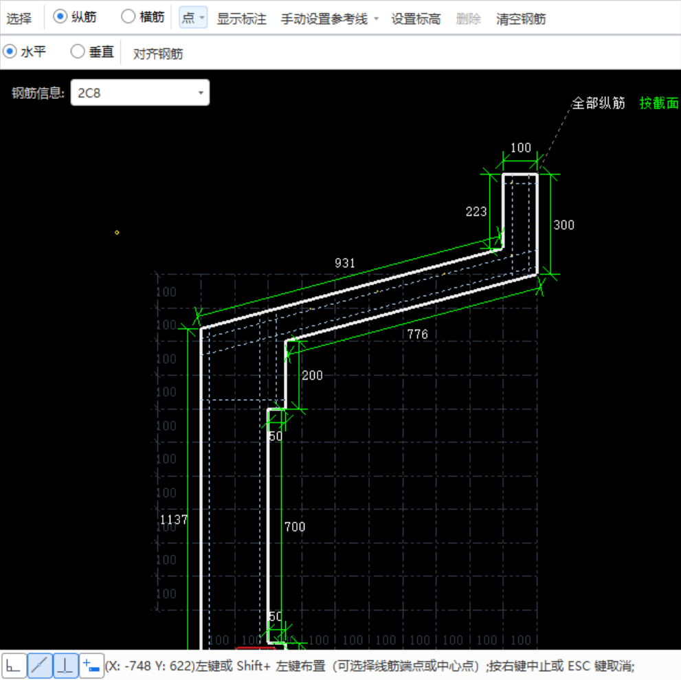

  • 紅框C8-200 不是箍筋,是水平筋 ,,
    2023-04-22 07:08:46
  • 紅框C8@200是上下方向的縱筋.答疑解惑
    2023-04-22 07:18:38

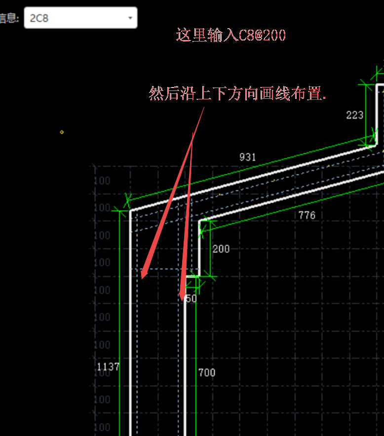

  • 水平筋,鋼筋信息改成C8@200,就可以畫了
    2023-04-22 07:34:45
  • 是橫筋C8@200,受力筋
    2023-04-22 07:45:17
  • C8-200是水平鋼筋,用橫筋繪制
    2023-04-22 07:51:48
  • 不是箍筋,是水平筋,用橫筋水平布置
