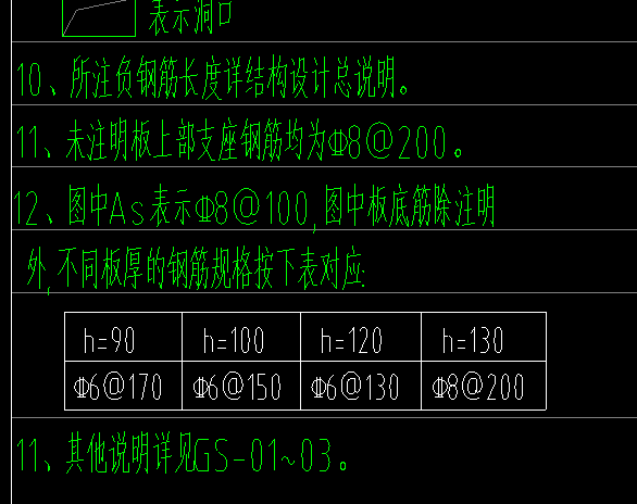

  • 圖中沒有標注的跨板受力筋應該是C8-200還是看表格根據板厚確定?
    板受力筋
    您好
    不同板的鋼筋規格輸入板的分布筋 屬于底筋
    跨板受力筋屬于面筋 所以未標注的 跨板受力筋是c8-200

  • 表格中鋼筋信息是板底筋信息,不是跨板受力筋的信息。
