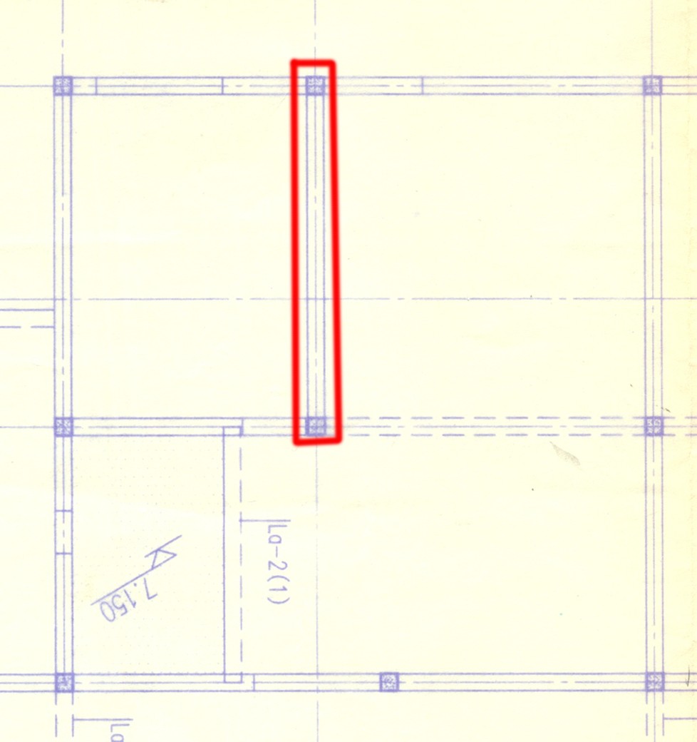

3層的辦公室,這是第3層的梁平法施工圖,請問紅框內是不是承重墻,能否拆除,謝謝!
2023-04-19 20:36:30 補充
設計說明里結構類型是“磚混結構(部分框架)”

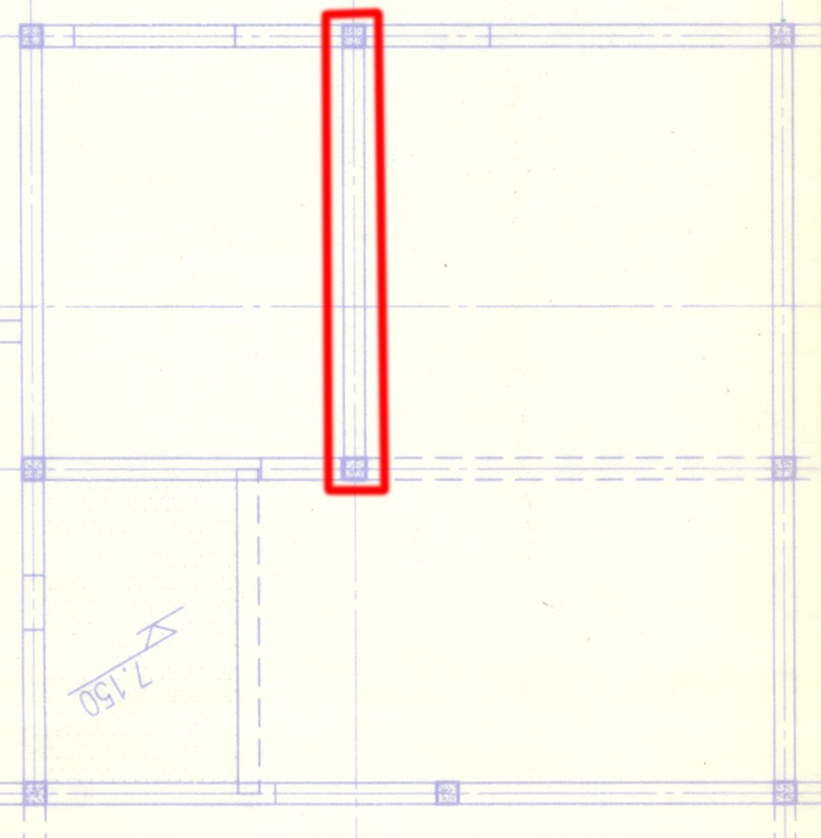

這是板配筋圖

框架結構 不是承重墻 ,,
