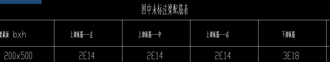

將梁打斷后分別輸入不同段的鋼筋信息,打斷后鋼筋會斷開計算,影響鋼筋量的計算,建議在【編輯鋼筋】中修改,再【鎖定】即可。
方法二:先在【其它鋼筋】中輸入另一種鋼筋,然后在【編輯鋼筋】中修改鋼筋長度,再【鎖定】即可。

連梁表上部縱筋左、中、右在GTJ中如何設置
連梁表中,上部縱筋分了左中右。在軟件中怎么輸入呢?
