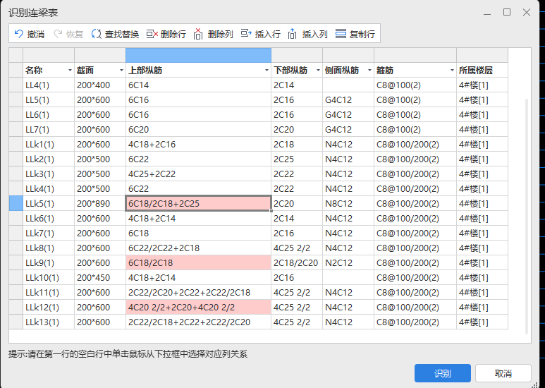

  • 連梁上部縱筋分左中右,我匯總填寫之后為什么一直顯示不對?
    連梁

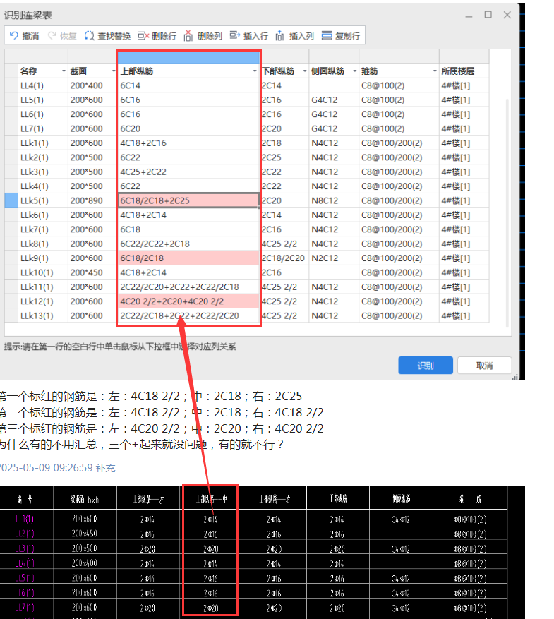

    第一個標紅的鋼筋是:左:4C18 2/2;中:2C18;右:2C25
    第二個標紅的鋼筋是:左:4C18 2/2;中:2C18;右:4C18 2/2
    第三個標紅的鋼筋是:左:4C20 2/2;中:2C20;右:4C20 2/2
    為什么有的不用匯總,三個+起來就沒問題,有的就不行?

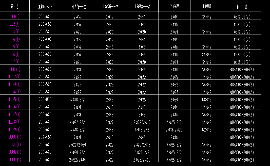

  • 看看圖紙怎么標注的

  • 改為框架梁定義布置的方法處理。
