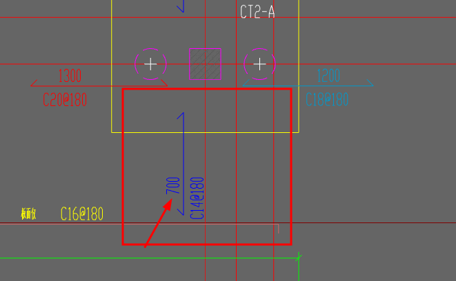

附加鋼筋長度按多少算?是按承臺邊線一邊700嗎?
哪位大神指點一下

長度則根據鋼筋線上標注長度,只計算單邊鋼筋標注對應這段就行

按總長度為標注數字.

是按承臺邊線一邊700嗎?【是的,還要計算錨入承臺錨固長度】
