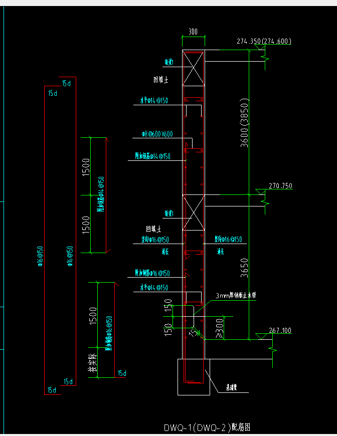

葉工 專家
答題: 18507 被贊: 3841
1500+基礎厚度-保護層+15d
2021-11-05 11:14:03
GXZ 鉆石專家
答題: 233912 被贊: 44511
1500+基礎內長度+15D
2021-11-05 11:12:30
承臺附加鋼筋長度怎么計算啊?
畫負筋的時候,知道一邊長度L1是1300,另一邊長度la怎么計算啊?2020-06-24 16:40:42 補充用筏板負筋畫,左右支座長度怎么計算啊?L1是1300,LA是多少啊?
附加鋼筋長度則呢么計算
附加鋼筋長度按多少算?是按承臺邊線一邊700嗎?哪位大神指點一下

請問如何計算附加鋼筋長度?
按16G101圖集,筏板附加鋼筋長度如何計算?
如下圖所示,----表示板底鋼筋,————表示板面鋼筋,長度如何計算?是否就是圖示長度?是否需要加錨固長度?
